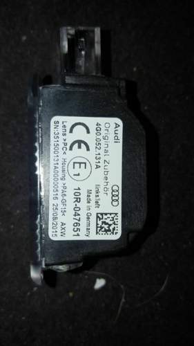

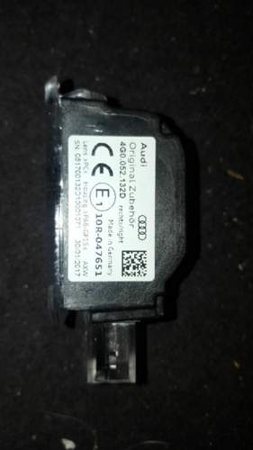

Habe jetzt mal Bilder gemacht.
Auf dem ersten Bild = neuer Karton mit "G" in Teilenummer
Auf dem zweiten Bild = neues Bauteil mit "D" in Teilenummer 😕
Auf dem dritten Bild = altes Bauteil mit "A" in Teilenummer (wo es Probleme gab)

Das der Karton eine andere Nummer hat als die Lampen ist doch logisch... was bekommst du wenn du die Nummer vom Karton bestellst? Richtig... einen Satz Lampen in dem Karton als Set. Audi verkauft die Lampen zwar nicht einzeln, Nummern müssen sie aber trotzdem haben und die kann nicht die gleiche sein wie an einem Set. Wenn du einen Reperatursatz mit mehreren Teilen bestellst hat der auch eine Teilenummer als ganzes. Trotzdem sind dann vielleicht fünf Einzelteile mit unterschiedlich Nummern drin...
Und der Index der Lampe hat sich doch von A auf D geändert... wo ist jetzt das Problem 😕
Also vorher hatte der Karton 4G0 052 130 A
Die Linke Leuchte 4G0 052 131 A
Die Rechte Lechte 4G0 052 132 A
Jetzt hat der Karton eben 4G0 052 130 G
Die Linke Leuchte 4G0 052 131 D
Die Rechte Lechte 4G0 052 132 D
Da gibt es kein Problem, ist aber total bescheuert und verwirrend.
Das ein Set eine andere Teilenummer haben muss wie ein einzelnes Teil ist klar logisch.
Aber die Teilenummern wären auch mit einem "G" anders, da sich die Zahl "130" ändert.
Ungerade Zahl für Links und gerade Zahl für Rechts.
