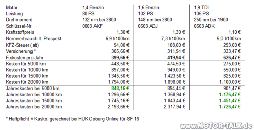

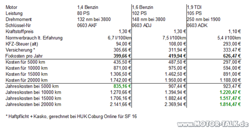

Also ich hab die Tabelle gerade nochmal hervor gekramt und nochmal etwas korrigiert.
Bei der Versicherung muss ich mich damals vertan haben, die liegen doch recht nah beieinander.
Ich habe mal zwei Vergleichsrechnungen als Bilde und die zugehörige Excel-tabelle zwischen dem 1.4er, dem 1.6er und dem 1.9er TDI angehängt.
Bei der ersten Rechnung habe ich die Normverbräuche der Autos eingetragen (das was ich auf die schnelle gefunden habe) und bei der zweiten sind die Verbräuche ein bisschen in die Richtung korrigiert, wie sie meiner Praxiserfahrung mit den drei Motoren entsprechen.
Fazit: Der TDI kostet im Jahr schon bei nur 5000 km Fahrleistung gerade mal 15 EUR mehr als der 1.6er.
Schon ab 10.000 km ist er günstiger als der 1.4er.
Jetzt muss man aber noch beachten, dass der 1.9 TDI bei den Fahrleistungen deutlich besser ist als der 1.4er und deutlich mehr Spaß macht. Auch der 1.6er kann bei den subjektiven Fahrleistungen mit dem TDI nicht mithalten.
Mein Empfehlung:
Wer ein günstiges Auto für die Stadt sucht, nimmt den 1.4er.
Wer auch mal lange Strecken auf der Autobahn fährt, nimmt den TDI. Der 1.6er wird auf der Autobahn zum wahren Schluckspecht!
Kostenvergleich-korrigiert
Kostenvergleich-normverbrauch
" ... Wer ein günstiges Auto für die Stadt sucht, nimmt den 1.4er.
Wer auch mal lange Strecken auf der Autobahn fährt, nimmt den TDI. Der 1.6er wird auf der Autobahn zum wahren Schluckspecht! ... "
Daß der 1,6er ein Schluckspecht ist stimmt nicht!
Mein Sohn fährt den 1,6er im Golf 6. Wenn man ihn ordentlich fährt ist er sparsam. Er zieht auch sehr gut ab.
Bedenke: Der Diesel ist technisch das "anspruchsvollere" Auto. Der Partikelfilter erfordert entsprechend teures Öl und der Filter mag keine Kurzstrecken. Die Einspritztechnik ist teuer - ebenfalls der Turbo .
Da ist ein 1,4 oder 1,6Liter Benzin-Sauger dagegen ein anspruchsloses Wesen ( und entsprechend billiger).
Seh ich genauso, der 1,6er lässt sich sparsam fahren.
Im Familienkreis wird ein Golf 6er mit 7,2l Durschnittsverbrauch ( real gemessen ) gefahren, ich werde mit meinem Golf 5 1,6er wohl bei 7,5-8 l landen.
Wenn man sich auf der Autobahn auf Tempo 140-150 einschränken kann, gehts mit dem Spritfresser 1,6 😁
In der Kalkulation fehlen noch die Abschreibung (das ist im wesentlichen die Differenz zwischen Anschaffungs- und Wiederverkaufspreis) die Verzinsung (auf die Anschaffungskosten mit Sollzinssatz bei Finanzierung oder Habenzinssatz bei Barzahlern) und das etwas höhere Reparaturkostenrisiko bei Turbodieseln.
Ich habe mich auch für den 1,6er entschieden. Erstens weil ich die oben genannten Posten in meine Kalkulation einbezogen (der mit 102 PS ist sehr billig zu haben - wahrscheinlich, weil er so verrufen ist) und zweitens weil ich sehr gute Erfahrungen mit der Haltbarkeit von Benzinmotoren bei meinem Fahrstil habe. (Schon drei Stück über 300.000 km gefahren.) Außerdem ist mir leiser und ruhiger Motorlauf wichtiger als Drehmoment.
