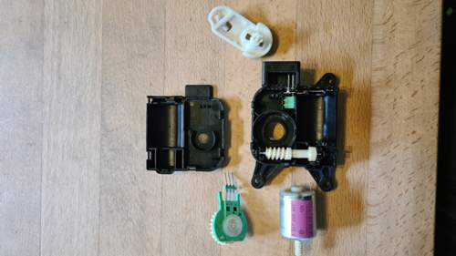

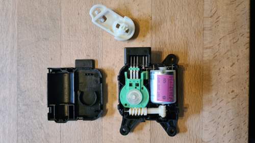

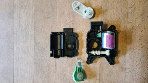

Bei mir ist es laut VCDS Stellmotor auf der linken Seite .Hat schon mal jemand von Euch die Teile gewechselt oder repariert? Wie kommt man da am besten ran?
@mauritzki, macht der Stellmotor bei dir Lärm?
Ich hatte die Tage mit der rechten Temperaturklappe Freude. Die Ratterte laut vor sich hin.
VCDS sagte in meinem Fall "Stellglied klemmt".
Als erste Maßnahme tauschte ich das Poti im Inneren des Gehäuses, was aber keine Besserung brachte.
Dann schaute ich mir das Teil mal genauer an und bemerkte Spiel zwischen Welle des Motors und dem Schneckenantrieb.
Habe dann eine Schicht Kunststoff unter den Schneckenantrieb gemacht, um diesen näher an die Motorwelle zu bringen.
Geräusche sind weg und der Stellmotor verrichtet seine Arbeit wieder ordnungsgemäß.

Rattern tun die Teile schon so lange wie ich Denken kann.Immer dieses Klick Klick Klick...
Wie kommt man da ran?Armaturenbrett zerlegen?Der Ausbau würde mich interessieren.
Auf der Fahrerseite hatte ich es an unserem Golf Plus machen müssen, da immer nur heiße Luft an den Düsen ankamen. Ist richtig beschissen kann ich nur sagen. Dazu musste ich Teile der Verkleidung unter dem Lenkrad und am Mitteltunnel demontieren. Das schwierigste war jedoch an den Stellmotor ran zu kommen, da eine Metallplatte oder sowas im Weg stand. Habs versucht es zu verbiegen und keine Ahnung, ist leider zu lange her. Ich wünsche dir schonmal vorab gutes gelingen und kannst ja mal berichten wie es bei dir gelaufen ist. Es sollten Videos auf yt existieren, musst mal suchen.
Auch auf der Beifahrerseite ist es nicht angenehm. Eine der drei Schrauben habe ich nur mit einer flexiblen Welle herausdrehen können, weil auch hier ein Blech davor sitzt. Das Handschuhfach muß hier natürlich zuvor demontiert werden.
