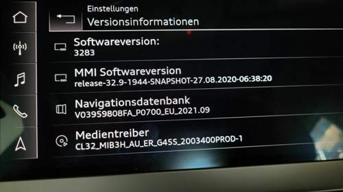

Ich habe mich getraut und das Update über das Engineering menu aufgespielt. Nach ca. 40 min. war alles erledigt.
Habe nun Datenbankversion P0700_EU2021.09 und bin gespannt, ob bei der nächsten Fahrt wieder per OTA das Update auf 2022.01 erfolgt.
Es ist eigentlich eine Katastrophe, dass trotz intaktem Datenmaterial das normale Update nicht klappt. Natürlich hatte ich Fracksausen, da ich noch nie im Engineering menu war.
Danke an alle, die hier Ratschläge gegeben haben :-)

Jo, so weit bin ich auch Update mit dem Stick aufgespielt, dann
Version P0700 EU 2021.09. Vom
OTA nichts in Sicht. Also wie immer falls es etwas Neues gibt bitte melden. DANKE

Wie genau sind die Schritte gewesen?
Upps, ich war derart angespannt, dass es mir jetzt schwerfällt, mich an alles zu erinnern. Auf der anderen Seite ging alles bis zum eigentliche Update so schnell, dass ich gar nicht zum Fotografieren gekommen bin.
Vielleicht taste ich mich morgen noch einmal ran.
Also, im MMI Screen rechts oben mit 2 Fingern ein paar Sekunden drücken, dann öffnet sich das Engeneering menu.
Wenn nicht, hat man nicht die richtige Fläche getroffen, also probieren, bis es sich plötzlich öffnet.
Dann erscheinen einige Zeilen, wobei eine Zeile das Wort Update (oder Navupdate?) enthielt. Hier drauf tippen und es wird nach dem Updatemedium gefragt. Stick einstecken und erneut werden etliche Zeilen angeboten. Mit den Pfeiltasten runter vom runden Lautstärkeregler in der Mittelkonsole scrollen (oder mit dem Finger im MMI Screen nach unten scrollen), bis irgendwie (ziemlich unten) Gesamt EU o.ä. kommt. Hier drauf tippen und die Prozedur läuft an, Arme verschränken und warten... Es kam dann wohl die Mitteilung "Checking installer files". Jetzt kann es sein, dass ab und zu eine kleine Pause ist, nichts machen, es läuft automatisch weiter! Der jeweilige Status wird gut mit Fortschrittsbalken angezeigt.
Nach ca. 40 min. war das Update durch und man muss "Engeneering reboot" wählen. Wenn es nicht klappt, dann ca. 10 sec. auf den Ein/Aus Taster des Lautstärkereglers in der Mittelkonsole drücken bis zum Neustart des MMI.
Eine Bitte an alle Kundigen: Wenn ich etwas falsch beschrieben habe, stellt es bitte richtig! Ich bin mir zum Ablauf nicht zu 100% sicher! Wer eine konkrete, vielleicht sogar bebilderte Beschreibung hat, möge es bitte hier darstellen!
Andererseits waren die Mitteilungen gut zu deuten, so dass ich es mit meinen 78 Lenzen auch geschafft habe.
