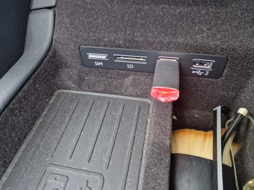

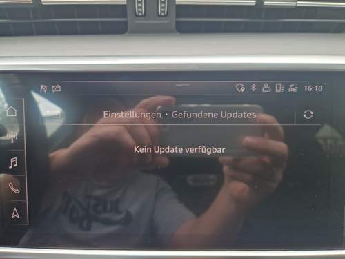

Ich werde noch verrückt mit der Scheiße, egal was ich auch mache, er findet das Update nicht. Könnte nur noch Kotzen.

@MR1580 schrieb am 15. September 2024 um 16:26:23 Uhr:
Welche Files hast Du denn auf dem Stick im Root Verzeichnis?
Mach doch davon mal einen Screenshot
Du hast nur 2 Verzeichnisse und eine Datei auf dem Stick, richtig?
Du hast den Stick eingesteckt und auf einen automatisch erscheinenden Update-Hinweis gewartet, nicht unter Einstellungen, die Systempflege aufgerufen, richtig?
SD Karte probiert?

Doch, habe ich, kam aber nichts. Das Zeichen hat nur kurz gedreht, dann kam kein Update.
Nur, dass wir uns richtig verstehen, das Navigagations-Karten-Update startet automatisch.
Es ist keine Systempflege!!!!
Ok, ich habe es über Systempflege versucht.
@matzi99 schrieb am 15. September 2024 um 16:55:41 Uhr:
SD Karte probiert?
Nein, muss schauen ob ich eine da habe.
