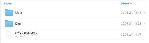

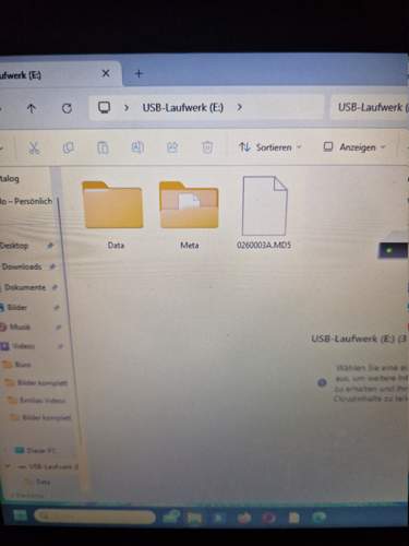

Und muss im Starverzeichnis sein.
Am Ende kontrollieren, ob die von @A6quattro geposteten Dateien und Ordner auch da sind.
Die Meldung heißt jedenfalls, dass er die Daten als Update gar nicht erkennt.
Und eigentlich startet der Update Prozess selbstständig, falls er das Update als Update erkennt.
Anschliessend, wenn er den Update dann startet, gibt es noch andere möglich Fehlermeldungen. Aber die warten wir dann erst mal ab 🙂
Ein Ordner
DATA, ein Ordner
META,
und eine
12345##.MD5 Datei
Alles auf dem Stick oder der sdkarte. Sonst nichts da drauf.
DATA hat 28,7GB
META 781KB
Die md5 hat 361KB
So ist es bei mir!

Das sieht gut aus. Was ich hatte (mit der sd-Card: nicht erkannt, trotz Zündung und start im MMI. Karte raus (Zündung immer noch an), Karte wieder rein, wurde gefunden und installiert. Erklären kann ich das nicht.
Auch schon versucht! Nichts Passiert.
@MR1580 schrieb am 15. September 2024 um 20:13:07 Uhr:
Dann liest er den Stick offenbar nicht. Mal anderen Stick oder SD Karte versuchen
Sonst Plan B: Zum Freundlichen evtl. gegen Gebühr
Plan C: Mit den OTA Updates leben und nichts vermissen
Je nach Windows sollte unter Ansichtoptionen "versteckte Dateien/Systemdateien" anzeigen aktiv sein. Sonst könnte es passieren (wenn man auf den PC entpackt und dann kopiert), dass etwas fehlt...nur eine Idee. Ein Kollegen hatte das Problem mal.
