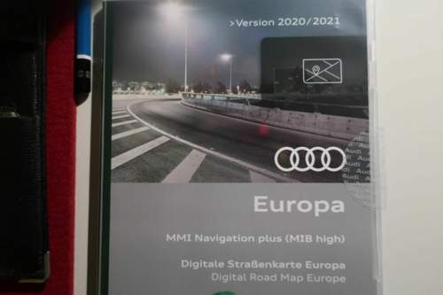

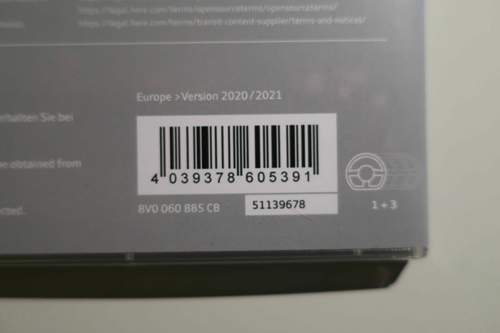

Die Lizenz ist für drei Jahre gültig und beinhaltet 6 updates.
8V0 060885 CB
4 039378 605391
Einige Wenige bei Audi können nicht zuhören. Die Zahlen stimmen ja fast. Nur die Inhalte nicht.
Das Phänomen heißt " Stille Post"
Einen schönen Tag noch.
Bild 1
Bild 2
was bedeutet das mit den Lenkrädern (1+3) unten rechts auf dem zweiten Bild?
@Hoaschter schrieb am 22. März 2019 um 07:42:26 Uhr:
Wenn ich das richtig deute kannst du 3 Jahre mit der Lizenz fahren....
Hatte gerade nochmal meinen Händler am Telefon. Laut Ihm bedeutet dieses 1+3 auf der Verpackung, das man 4 Updates bekommt. Zudem soll das mit dem herunterladen von MyAudi und dem selber aktualisieren bei meinem Vor-Facelift trotz Connect Dienste nicht funktionieren (erst ab dem Facelift von Mitte 2016). Pro Update-Einspielung wollen die dann 75€ haben. Das Update-Paket 2020/2021 selbst soll 259€ kosten.
