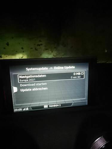

Was mache ich hier falsch ?? Wenn ich "Neues Gerät verbinden" auswähle (Bild1) kommt folgender Hinweis wie im Bild 2, obwohl der Hotspot aktiv ist und mein Handy auch verbunden ist mit diesem WLAN (habe dann kein Internet mehr am Handy was logisch ist ...). Egal ob Bluetooth zusätzlich an oder aus ...
Zusätzlich wunderte mich das mein Kartenupdate im MMI über die online Funktion auch nicht wollte. Wurde angezeigt (Bild 3) und er fing an zu laden, sah zumindest so aus, bleibt aber bei 1% stehen und bricht nach einer gewissen Zeit ab (LTE Empfang vorhanden ..). Kartenupdates sollten doch bzgl. der Datenverbindung über die eSim enthalten sein oder liege ich da falsch ? Da das Update auf 2021 auch am PC unter myAudi angezeigt wurde lud ich es per PC herunter und konnte es auch anstandslos über SD-Karte installieren (ca. 16 GB).

Onlineupdate über das MMI sind nur kleine Ergänzungen keine vollständigen Daten . Vollständig nur über MyAudi und SD Karte ( meine Erfahrungen ) aber das hast du ja schon gemacht .

Wenn du dir mal die Dateigröße der Update Datei fürs Navi anschaust weißt du warum das über LTE nicht funktionieren kann. Ich meine bei mir waren es 16 GB. Wie lange willst du die denn über LTE laden? Ich mache das immer über einen USB Stick, den man entweder unter der MittelArmlehne einsteckt oder vorne an der USB Dose hinter den Getränkehalter.
