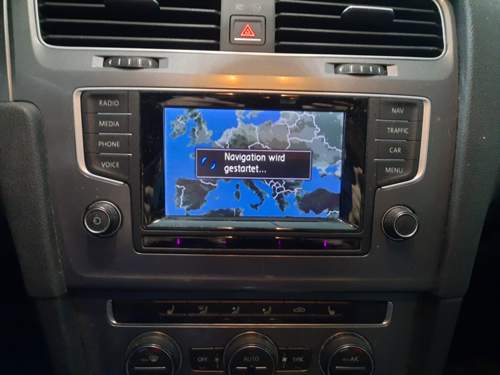

vielleicht bin ich auch nur doof - kann mir wer helfen - Golf 7 Baujahr 2014 - aber eventuell Modelljahr 2015 - wie bekomme ich das raus
habe massiv schwierigkeiten ein Updadte zu machen....
bitte um Hilfe
Für welches Radio? DM oder DP?
Was bedeutet „massiv Schwierigkeiten“ ?
angeblich soll ich die Maps datei verschieben - aber bei mir gibt es keine Maps datei - da ich aber nicht mal die genau BEzeichnung des Navi und das Baujahr (besser Modelljahr) bin ich mir bei Nix sicher - die SD die ich versucht habe
geht nicht - keine Navidaten gefunden...
auch die Verzeichnis struktur sieht komplett anders aus
DANKE für die Antworten
350eea55-3a95-4444-9f58-1cdf575d423e
definitiv Discover Media, welches Baujahr?
die Anzeige im Bild ist völlig normal, das zeigt keinen Fehler auf, wer sagt du sollst Dateien verschieben?
Du hast eine original-SD-Karte von VW mit dem Kartenmaterial. Diese muss formatiert werden und auf diese muss die .7z-Datei von VW entpackt werden, nichts hin und her schieben
Discover Media, Generation 1.
Da gibt es glaube ich Untetschiede bei der Software.
stimmt, hatte er geschrieben, läuft was updates angeht ähnlich ab, . jedoch muss man die richtigen runterladen, sind nicht die gleichen
hab ich auch schon versucht- also - doch "Bis" 2014
Dankeschön -versuche es nochmal und melde mich dann
habe eine "Ali" SD karte....
hoffe es geht - weil die original natürlich zu klein ist
Hatte die Karte vorher schon funktioniert?
Es gibt meines Wissen bei VW Karten zu kaufen, aber die letzte Aktualisierung war von Ende 2020
Wenn die Karte zu klein ist, hast du die falsche Datei runtergeladen. Das Update für das Discover Media 1 ist 6,28 GB groß und passt auf die originale 8 GB Karte.
Sicher dass dies auch bei der ersten Variante war? Bei DM MIB2 habe i h öfters gelesen dass die neuen Karten größer sind als die anfänglich gelieferten 16GB
