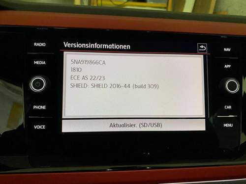

Komplett Europa funktioniert wunderbar mit dem DM im Polo Mj. 2020.
@Nikosama schrieb am 24. Oktober 2021 um 13:52:45 Uhr:
Hall zusammen,
Skoda hat neues Material, } https://www.motor-talk.de/.../...s-zu-discover-media-t5793185.html?...
Info aus Tiguan Forum, habe es geladen, läuft Einwandfrei (2022/2023)
Komplette Europakarte:
Update auf der 16 GB Karte hat geklappt nach Löschung
der Sprachdateien bis auf DE.
Karte wird vom Navi angenommen.Zielführung nach Eingabe
funktioniert.
Auf der 16 GB-Karte sind noch 211 MB frei.
