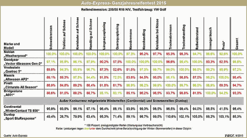

Mit der Äußerung "bunte und schöne Tabelle mit irgendwelchen Zahlen" möchtest Du nachprüfbare Fakten erneut lächerlich machen und ausblenden. Stattdessen stellt Du Deine persönliche Meinung an oberste Stelle. Was bringt so eine Haltung für andere hier? Faktenverweigerung durch einen Diskussionteilnehmer kann keine Grundlage einer ernsthaften Auseinandersetzung sein.
Wenn ein guter Referenz-Winterreifen wie der Dunlop Winter Sport 5 im ACE-Test bei den Wintereigenschaften nicht besser abschneidet als die Top-GJR, dann ergibt sich daraus, dass "echte" WR offenbar nicht den erhofften Vorteil bringen. Wenn die Auto Zeitung aufgrund von Praxisversuchen mitteilt, dass man mit GJR auch noch verschneite 20-Prozent-Steigungen hochkommt, dann kann mir keiner erzählen, dass die Traktion von guten Ganzjahresreifen nicht reicht. Zumal völlig unabhängig davon auch die Auto-Bild feststellt, dass fast alle GJR eine Schneetraktion auf Winterreifen-Niveau bieten. (Traktion Winterreifen 3098 Newton, Traktion Goodyear-GJR 3054 N, Traktion Michelin-GJR 2931 N, Traktion Sommerreifen 1354 N; Quelle: Auto Bild vom 29.09.2017).
Bei den Wintern, die wir inzwischen haben, mit mehr als 300 Tagen ohne Schnee, sind Ganzjahresreifen die besseren Winterreifen. Das ist nicht meine persönliche Meinung oder Einstellung, sondern ergibt sich aus verschiedenen Tests der vergangenen Jahre.
Anbei noch ein Testergebnis der "Auto Express", veröffentlicht im September 2015 bei der Neue Reifen Zeitung. Der jeweils beste GJR-Reifen einer Disziplin wird in dieser Disziplin als 100 % gesetzt. Ein Referenz-Saisonreifen könnte im direkten Vergleich zum GJR mehr als 100 % erreichen. Man kann ja mal schauen, wie sich der Conti TS 850 gegen den Nokian Weatherproof und den Goodyear Vector 4Seasons in den vier Winterdisziplinen schlägt.
MfG, Tazio1935
2015-09-nrz-gjr

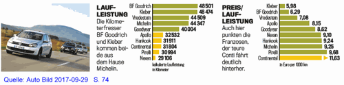

@Blubber-AWD schrieb am 19. April 2018 um 16:26:09 Uhr:
Was mir in aller Regel fehlt, sind belastbare Angaben zum Verschleiss der verglichenen Reifen.
Die Auto Bild beauftragt die DEKRA mit der Ermittlung der Laufleistung.
Ab-2017-gjr-laufleistung
Super, dann lag mein Gefühl ja richtig, dass die Michelin länger halten und sich durch den geringen Mehrpreis gegenüber z.B. Uniroyal amortisieren.

@tazio1935 schrieb am 19. April 2018 um 16:39:22 Uhr:
Danke. Die beiden bestgestesteten kommen damit schon in den Bereich der Sommerreifen. Ich hatte weniger Laufleistung erwartet, aufgrund der notwendig weicheren Gummimischung.

@Blubber-AWD
aber Obacht - längere km-Laufzeiten geht oft zu Lasten der Fahreigenschaften... man kann nicht alles haben, also muss man - wenn man auf Zahlen steht - Proiritäten setzen und den gesamten Reifen im Auge behalten, nicht nur die möglichen Kilometer. Das betrifft aber Reifen generell, nicht nur GJR.
