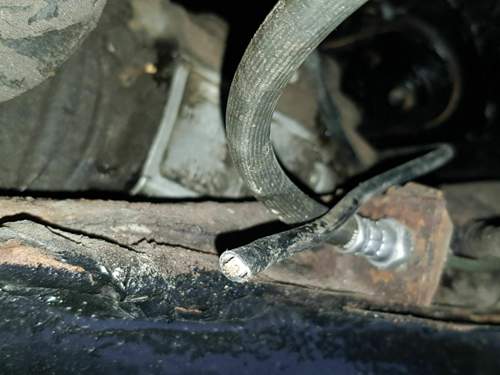

Wollte gerade wie gewohnt meinen Käfer starten (Stand eine Woche unbewegt).
Steige ein verbinde mein Handy mit dem Radio und starte. Hat immer perfekt und ohne Macken funktioniert.
Heute das selbe. Mit dem Unterschied, dass ich starten wollte und Gefühlt der Starter für eine 10tel Sekunde sich drehte und dann ausging. Seit dem tut sich nix mehr. Lichter funktionieren alle aber wenn ich den Schlüssel zum Starten drehe, passiert nix.
Ich habe zuerst gehofft aus irgendeinem Grund ist eine Sicherung durchgebrannt.
Sicherungskasten: alle Heile
Sicherung unter Rücksitzbank: Heile
Sicherung hinten im Motorraum: Heile
Stehe leider mit dem Käfer bei meiner Freundin und habe außer grundlegendes Werkzeug und neue Sicherungen nix da... also kein Voltmeter.
Dass die Batterie leer wäre, würde mir komisch erscheinen, da er schon mal länger unbewegt stand und danach auch keine Anzeichen von einer leereren Batterie waren.
Zusammenfassung:
- Käfer stand eine Woche unbewegt.
- Starter drehte sich ganz kurz mit (denn es
machte einen kurzen "Rumpser"😉
- Käfer leuchtet, aber Starter rührt sich nicht.
- die drei beschriebenen Sicherungen sind in Takt
Was könnte da los sein?

Gestern erneut versucht zu starten und es passiert nix.
Aber diesmal funktioniert das Überbrücken auch nicht, also hat der Starter jetzt wirklich was ....
Batterie gestern voll geladen. Alle Leuchten leuchten auch, aber der Starter macht keinen Mucks.
WHAT?!?! Ein durchgeschnittenes kabel????
Du scheinst Freunde zu haben...
Das hat wohl hier seinen Ursprung!!
Entweder es ging von selbst runteroder jemand hat mir da was absichlich abgerissen?!
Problem behoben. Nach genauer Inspektion hat man gesehen, dass das Kabel abriss.
Wie? Keine Ahnung wie das möglich war!
