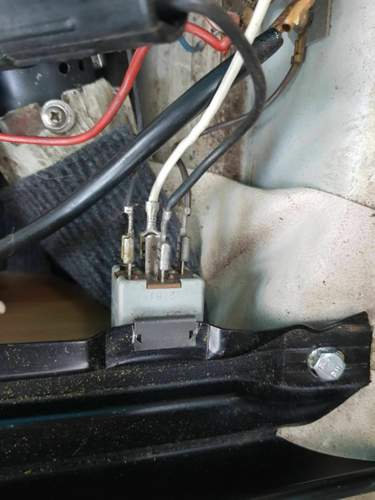

@thefrido82 schrieb am 25. Juli 2020 um 18:11:31 Uhr:
Kanns nicht auch sein, dass dieser Teil was hat? Wozu ist das gut?
Heckscheibenheizung ist das.Oder war es zumindest mal falls es nicht zweckenfremdet wurde für xxx
Vari

Die Heckscheibenheizung brauch ichnicht mehr. Wie kann ich die ausbauen? Also das Relais oder was das für ein Kästchen ist.
Lass es doch einfach hängen,und irgendwann wenn ein Relais nötig sein sollte um das Zündschloß zu entlasten hängt es schon du und muß nur noch angeklemmt werden.

Ausbauen deseegen weil ich dachte, sie ist kaputt und deswegen hats vll Strom gezogen und meine Batterie entleert.
