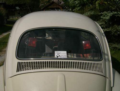

Also ich finds irgendwie lustig, wenn das Radio leiser wird, sobald ich (im Leerlauf) auf die Bremse steige... 😁
Vw-1963-bremsleuchten
Diese Visitenkarte im Fenster... Ich dachte, Du bist FAHRlehrer und kein TANZlehrer ;-P
