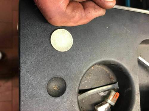

Gestern in der Werkstatt....neuer Motor von uns 1776 mit Weber lief auf dem Prüfstand einwandfrei. Kunde baut Ihn ein, Fahrzeug ruckelt beim fahren, geht teilweise aus und springt dann erst nach längerer Zeit wieder an......
Kunde hat den Wagen dann aus Bayern zu mir getrailtert....
Motor im Stand unruhig, also erstmal synchronisiert Co überprüft. Probefahrt....ruckeln im Teillastbereich. nach 4 KM stehen geblieben.... sprang nicht mehr an.....
Einen Luftfilter abgebaut.... Vergaser betätigt, kein Kraftstoff zu sehen, Beschleunigerpumpe förderten nicht Vergaser also leer.... erste Vermutung irgend Problem mit dem Kraftsoffsystem.
Ok, Sohnemann angerufen, bringt Benzinkanister, den haben wir an der Stoßstange befestigt und mit einem Benzinschlauch an die Benzinpumpe angeschlossen. Auto startete wieder, also Bezinpumpe schon mal Ok. Kann das Problem also nur zwischen Tank und Pumpe liegen. Ab in die Werkstatt......
Benzinfilter unter dem Tank getauscht..... Durchgang Benzinleitung überprüft, aus dem Tank lief der Sprit auch einwandfrei.....
Alles wieder zusammen wieder probefahrt wieder liegen geblieben.... aber erst nach 10km. Wieder Kanister angeschlossen..... alles wieder gut.
Zu 100% sicher...: Irgendwas stimmt im Tank nicht. Tank ausgebaut und Bäm ein Filzgleiter im Tank, der sich auf den Auslauf gesetzt hatte..... wie auch immer der da reinkam. Nun läuft der Wagen....
Obwohl man meinen müßte, Filz schwimmt oben. Und das der immer sich "angezogen" fühlte. :-)
Tja, die Pferde vor der Apotheke......
