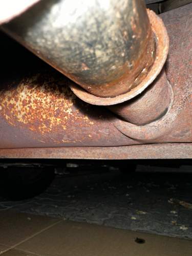

Hallo in die Runde, ich bin absoluter Käferneuling und wollte eben die Chromendrohre an meinem 76er 1600er 1303 demontieren.
Nicht lachen, ist wahrscheinlich für jeden von euch völligst klar. Aber für mich nicht. Im „So wird’s gemacht…“ steht man soll die Rohre heiß machen. Mehr als ein Heißluftfön hatte ich nicht zur Hand. Reichte aber nicht.
Die Schellen habe ich entfernt aber dann war Schluss.
Brauche ich Gewalt und einen Hammer oder WD40 und eine Rohrzange um das Endrohr rauszujuckeln oder wie macht ihr das?
Einen neuen Einbausatz (Dichtung, Ring, Schelle) und neue Endrohre hab ich.
Ich hoffe jemand nimmt sich dieser einfachen Frage an.

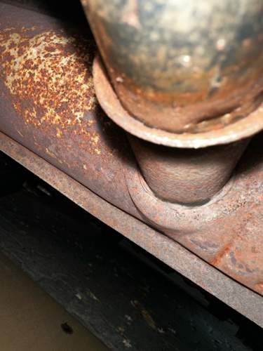

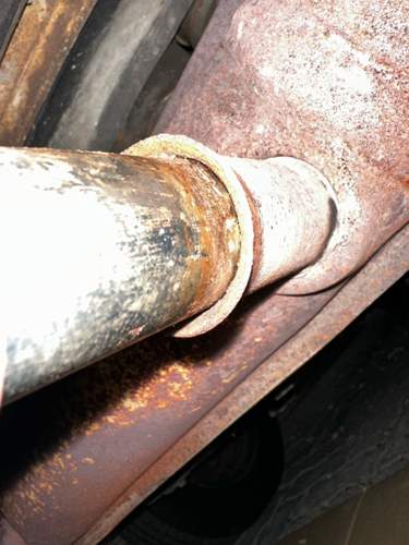

So hier Bilder.
Also mit Blitz schaut das echt fieser aus als real. Also laut den Bildern brauche ich an dem Topf keine Endrohre mehr tauschen sondern direkt den Topf 😁
Real habe ich nicht das Gefühl als müsste man dran.
Die Knicke oder wie ich es nennen soll sind hinter der Dichtung noch im Stutzen. Da hat schon jemand bissl dran geschafft.

so schlimm sieht der topf auf den bildern nicht aus.
rostlöser und geduld.
dann warmlaufen lassen evtl. mit dem heissluftfön
noch etwas nachhelfen
dann klappst auch mit den endrohen. 😉

Hallo Chris,
oft ragen die Endrohre ein wenig in den Schalldämpfer hinein.
Und dann rostet noch alles und ergibt eine feste Verbindung zwischen Endrohr und Auspuff und innen im Auspuff ist sogar noch das überstehende Endrohr aufgerostet, daß es garantiert nie durch die Hülse paßt, wo das Endrohr eingeschoben ist.
Endrohr absägen, so daß noch einige Zentimeter nach aussen "stehenbeiben" - das Sieb sollte dann von alleine rausfallen.
Dann die verbleibenden Reste des Endrohrs an zwei Stellen längsseitig durchsägen (empfehlen würde ich die Stellungen 05:00 und 07.00Uhr) - drauf achten, das die "Einschubhülsen" für die Endrohre im Schalldämpfer "unangesägt" bleiben.
Dann mittels Zange und "roher Gewalt" die verbliebenen Reste der Endrohre heraushebeln.
