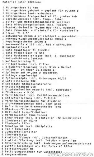

Hmm,
ich danke mal, dass Kummi schon weiß, was er da reinschreibt und verkauft....
zumindest steht es so in seiner Auflistung:
Motordaten
Wie hoch willst du denn drehen? Mehr als 6000?
Schaun wir mal was draus wird ,noch sind die Gedanken frei.Bei 7000 und 2 Liter sind die Weber aber am ende.

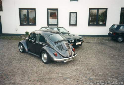

du sag mal, hast auch vllt paar große fotos von deinem? würd mir den gern mal anschauen, macht ja schon was her auf dem kleinen bild 🙂
Grundsätzlich will ich eine ganz andere Bodengruppe,ohne geixe.Das werd ich sonst machen wenn ich nichts passendes finde.Ich wollte ja auch nichts mehr an der Bodengruppe machen weil ich keine Schweisskenntnisse habe😠
Was die Fotos angeht,sieht gerade schlecht aus,muss mal gucken ob ich noch ein altes finde.Im Moment sieht er etwas zerpflückt aus,da ich ihn ja wieder auf die Strasse bringen will.
Hab jetzt endlich ne lange Haube im Top-Zustand gekriegt von einem alten Bundeswehrkäfer ohne Rost
für 70 Euro!!!🙂 Vorne kommen neue Kofis,wieder aus Blech dran,Frontschürze kommt auch neu,hinten habe ich ja damals schon geändert,Haube hinten wird auch getauscht u.s.w.
Eins hab ich noch gefunden,nach der letzten Resto.
Ähhh...das Querrohr,das denk Dir mal weg😁
