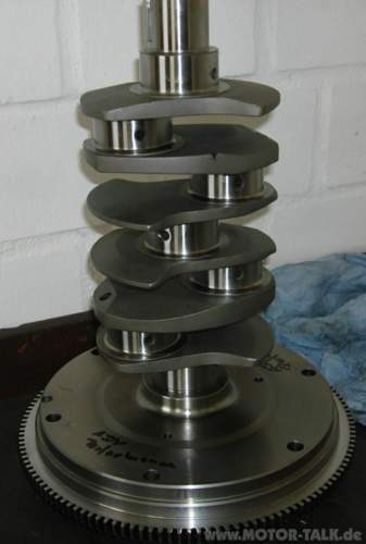

Kannst mal eben sagen was Tiffy für eine Bohrung X Hub hat ?
ich sag 90.5x78.4 ;)
Früher muss es 90er Kolben gegeben haben. (Riechert-Gutachten)
... oder es musste die einfach gegeben haben, damit man auf 1995ccm kommt.:)
Das kann ein steuerliches Problem gewesen sein.:p
Im Gutachten stehen 90,5, aber Welle mit 78,4 ???Gibbet auch nicht mehr.
90.5x78.8
und das ist die Welle:
Kw
Danke !
Sehr lecker ,da könnte ich glatt dran rumknabbern:)
Hersteller der Welle kennst du nicht zufällig auch noch ,oder nen Laden wo sie angeboten wird?
