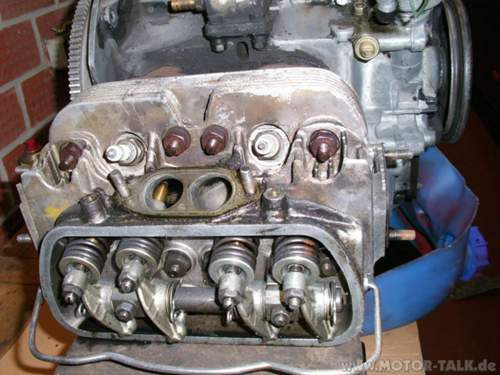

Ist auch nicht gut, wenn da viele dran rumbasteln. Jeder gibt sein (bastel)Senf dazu. Wenn die vorige Werkstatt den Vergaser zerlegt, gereinigt, und eingestellt hat, sollte es ja gut sein. Gibt allerdings hartnäckige Verkrustungen, die Bohrungen zusetzen. Um an die beiden Zylinderköpfe zu kommen, muß der Motor ausgebaut, und zerlegt werden, ist ein größerer Aufwand. Das würde gemacht werden, wenn der Motor auf 3 Zylinder laufen würde, bzw schlechte Kompression hat.
Ich wäre da so vorgegeangen: Probefahrt, Verteilerkappe/Finger, Zündspule auf Risse, Kontakte/Zündung, Kerzen, Zündkabel, kontrollieren. Dann Undichtigkeit/Nebenluft im Ansaugbereich. Und zuletzt das Vergaseroberteil abnehmen, auf Fremdkörper (Dreck, Schmodder)in der Schwimmerkammer kontrollieren, Schwimmernadelventil, Haupt und Leerlaufdüse durchpusten. Kommt das ruckeln von einer durchrutschenden Kupplung, muß da genauer hingeschaut werden. (Ist bei Dir ja neu)
Foto: Zylinderkopf vom luftgekühlten Boxermotor

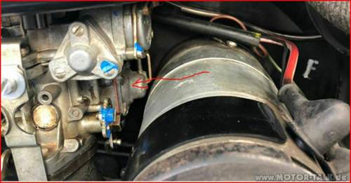

Dein Auto würde ich mir vorknöpfen😁, nicht den Meister. Die sogennannte Beschleunigerpumpe, hat die Aufgabe solche Löcher beim Beschleunigen zu verhindern. Da wird mit einer Membranpumpe, die seitlich am Vergaser sitzt, über ein Röhrchen zusätzlich Benzin in den Ansaugtrichter gespritzt. Ist mit 4 Schrauben befestigt. Nach abschrauben kann man die Membrane sehen, und kontrollieren, ob die rissig/porös ist. Wenn das der Fall ist, hat man so ein "Beschleunigungsloch". Sollte aber ein altgedienter Meister feststellen können.
Das ist die Beschleunigerpumpe, hab mal Dein Foto genommen. Der rote senkrechte "Strich" ist die Membrane.

Dann werde ich morgen mal nicht nur das Standgas höher Schrauben, sondern auch mal die Beschleunigerpumpe untersuchen – mal sehen, ob ich da etwas erkenne...... da komme ich ja dran, richtig?
