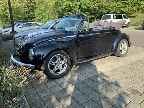

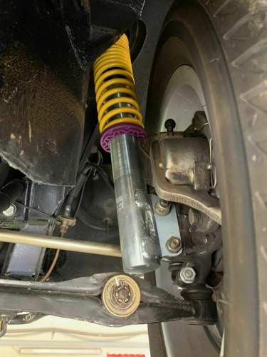

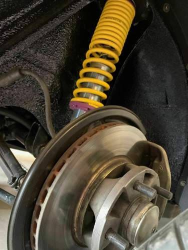

Darf ich Dich mal fragen, weil man hier Dein Fahrwerk so schön sieht mit innenbel. Bremsscheiben, Kerscher-Fahrwerk und "großen" Felgen, welche Größe die Felgen / Reifen haben, und ob Du bei der Kombi innenverbreiterte Kotflügel nehmen musstest damit die Reifen nicht an den Kotflügeln vorstehen?
Habe selbst einen 1302S und möchte gern die innenbelüfteten Scheiben vorn haben - wenn es geht aber nicht die Kotflügel verbreitern. Eventuell auch das Kerscherfahrwerk dazu.
Ach - und ich sehe, Du hast KUNIFER Leitungen montiert. Wie hast Du das denn mit der Leitung im Rahmentunnel gemacht?

16" vorn 205/55 auf 6J ET 50 und hinten 225/50 auf 7J ET40
Vorne Serienkotflügel und hinten Kerscher in sich verbreitert 2 cm
Die Bremsleitung läuft bei allen Käfern am Tunnel entlang. Das ist auch gut so, denn alle Bremsleitungen sollten stets auf Korrosion untersucht werden können.
Mir war vor allem eines wichtig bei meiner Räder Kombination. Der 1303 mit der Zahnstangenlenkung hat vorne eine sehr breite Spur. Messe mal nach, aber die Spurweite ist vorne ein ganzes Stück breiter als hinten.
Machst Du dann verbreiterte Kotflügel ran, sieht das "meiner" Meinung nach sehr unästhetisch aus. Dagegen hinten kann der 03er ein paar cm durchaus vertragen.
Es ist aber ambitioniert, die Räder in den Serien Radkästen unter zu bringen. Die Kerscher Federbeine vereinfachen es aber auf jeden Fall durch den kleineren Durchmesser. Ursprünglich hatte ich gepresste Serienfedern drin, da war es verdammt knapp.

Wenn du vorn noch keine innenbelüfteten Scheiben hast, dann wird das sehr schwierig, wenn nicht sogar unmöglich, ohne verbreiterte Kotflügel auszukommen, in Kombination mit deinen Lemmerz Sprintstar Felgen. Da bräuchtest du dann vorn ET 34 und die gibt es meiner Erkenntnis nach nicht für 5.5" oder du besorgst dir andere Felgen...
Ob das dann mit dem Gewindefahrwerk vorn besser ist, kann ich nicht sagen.
