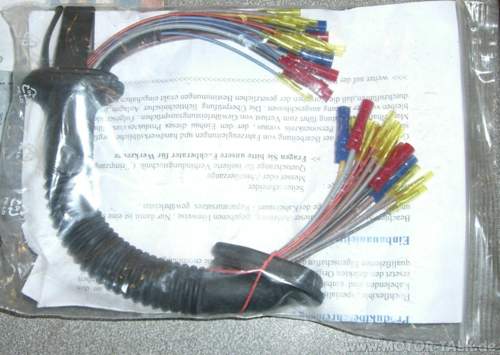

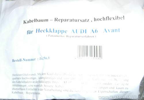

Bei mir flog die Sicherung für KI-Beleuchtung und Kennzeichenbeleuchtung mit 5A. Hinten die Kabel abgetastet und siehe es waren Unterbrechungen zu spüren. Der Monteur hat dann die Tülle beiseite geschoben und es waren alle Kabel betroffen. Ein wenig isoliert und weiter ging es. Da ich nicht nochmal basteln wollte, habe ich einen Reparatursatz bestellt, den mein Boschdienst für ca. 60€ besorgt hat. Siehe Bilder, sollte dann mal länger halten.

Dass es sowas wie einen Rep.-Satz gibt wusste ich nicht. Sicher ist der billiger und auch nur sinnvoll, wenn darüber hinaus keine brüchigen Stellen in der Isolierung finden.
Ich bin jedenfalls froh, den kompletten Baum getauscht zu haben. Kostete zwar fast 120 Euro aber die Mehrarbeit ist marginal, da man beim Rep.Satz fast genauso viel an Verkleidung abbauen muss.

Moin
Die auf dem zweiten Bild gezeigte Verpackung ist aber vom 4B. Die Nummer für den 4A (c4) lautet 14562
