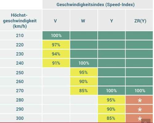

Wenn es dir möglich und nicht zu aufwändig ist, würdest du bitte die Berechnungsformel für die Reifenlastabschläge posten.
Ich war nämlich schon etwas irritiert, dass bei einer Höchstgeschwindigkeit von 208 km/h ein bis 240 km/h-V-Reifen mit LI 69 = 325 kg bei 317 kg zul. Achslast nicht ausreicht.

Problem ist hier die Berechnung von der Vmax gem. StVZO.
Vmax = bbH + 0,01 x bbH + 6,5 km/h = 208 + 0,01 x 208 + 6,5= 217,3 km/h
Und da ein V-Reifen > 210km/h Vmax nur noch 97% Tragfähigkeit hat, trägt der 69er-Reifen nur noch 315kg.
Zugegeben, viel Theorie, und eine seltene Gegebenheit.
PS: Bei EG-Genehmigten Krafträdern sind es generell 5%, dann wäre die Berechnung der Vmax bei 218,4km/h...
Tragfähigkeit abhängig von Vmax
Vielen Dank!
Also wegen zwei Kilogramm (317-315) zuviel. 😮
PS: ist zwar nebensächlich und ändert nichts, aber bei deiner Formel komme ich auf 216,58 km/h, oder?
Ja, du bist ein Fuchs.😁
Da habe ich mich verrechnet.
