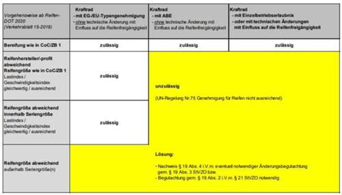

Ist leider falsch.
Ohne jetzt alles aufzudröseln gilt:
Fahrzeuge ohne EU-Typgenehmigung (wie hier im Fall der K1100LT) müssen, wenn Sie eine Reifenfabrikatsbindung haben, den Reifen montiert haben.
Abweichende Reifenhersteller führen zum erlöschen der Betriebserlaubnis.
Lösung ist nur:
- Abnahme eines anderen Typs-/Herstellers gem. §21 StVZO
- Austragung der Reifenbindung (nur unter bestimmten Voraussetzungen, siehe unten)
Zum Grund der ganzen Sache:
Bei Fahrzeugen mit ABE wurde nie eine Hüllkurve überprüft. D.h. die Freigängigkeit der Reifen (nach oben und zur Seite -> Hüllkurve)
Quelle:
Beurteilung der Bereifung auf Krafträdern
(Größe und Fabrikatsbindung) im Rahmen von
Hauptuntersuchungen - AKE - Einheitliche Festlegung an alle Überwachungsorganisationen

Nochmal:
Es geht um die Hüllkurven!
Diese wurde bei ABE Fahrzeugen nie geprüft, sondern es wurden nur die genannten Reifensorten geprüft.
Grundlage: Reifentoleranzen Krad gemäß der UN-Regelung 75
So kann ein Reifen in der Breite +10% vom kleinsten hin zum größten breiter sein.
Im Durchmesser sogar 18% (dynamische Ausdehnung)
Konkret am Beispiel der K1100LT
Reifengrößen (Diagonalbauart):
vo. 110/80-18, benötigt einen Hüllkurvenabstand nach oben 18mm, in die Breite jew. 6mm
hi. 140/80-17, benötigt einen Hüllkurvenabstand nach oben 24mm, in die Breite jew. 7mm
Sollten diese Parameter erfüllt sein, kann eine Austragung der Reifenfabrikatsbindung erfolgen.
