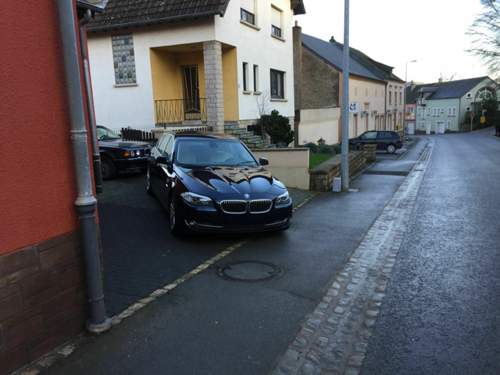

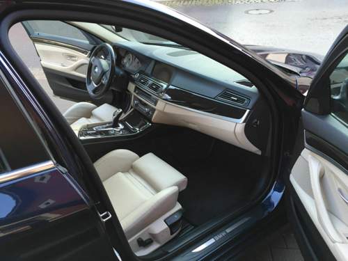

Bisher bin ich meine Autos nie länger als 3 Jahre gefahren, einfach weil dann der Wunsch nach etwas neuem da war. Diesmal waren's halt 5 Jahre. Ich hätte den 5er eigentlich noch gerne weitergefahren, da er wirklich zu 100% problemlos war und auch zum Schluss noch in allen Hinsichten begeisterte (vor allem der Motor, aber auch das Hifi-Pro, der makellose Lack, der phantastische Innenraum, ...) da ich allerdings fast 30.000 km pro Jahr fahre, musste er jetzt weg, da er in einem Jahr sonst wohl kaum noch was wert gewesen wäre. Jetzt mit 145.000 km gab es privat sogar noch richtig gutes Geld dafür, mehr als ich erwartet hätte. Eine andere Erklärung wäre gewesen : es wird für mich wieder Zeit für die neuesten Technik-Spielereien ;-)
Im Anhang ein paar Bilder vom Tag des Verkaufs.
