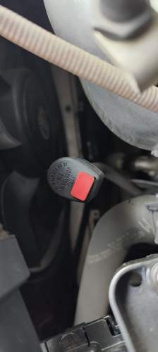

Aber jetzt kommen die wichtigen Fragen: DCT- Getriebeöl und Zündkerzen. Anbei ein Foto vom Getriebeölmesstab. Hat eine rote Sicherung drin. Ist das original, sprich noch nicht getauscht, oder war da schon mal jemand dran?
Zündkerzen werde ich wohl einfach tauschen, da wüsste ich nicht, wie man das prüfen sollte.

Entweder ein gutes Zeichen, dass hier keine Antworten kommen, da an der A-Klasse normalerweise nichts kaputt geht, ....
Jedenfalls scheint die rote Sicherung nicht die originale zu sein. Die ist wohl schwarz.
