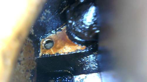

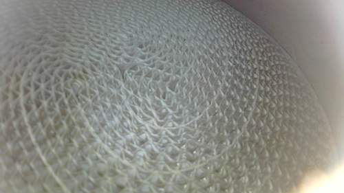

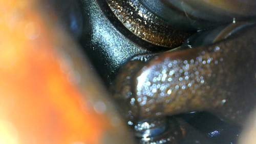

Keine Fehlereinträge im Steuergerät. Nun dachte ich mir kannst ja mal die Lambdasonde am Krümmerkat raus schrauben um mal mit der Kammera reinzuschauen.
Darf der Kat so aussehen? Bilder sind unten angehängt.

Wenn das ein Metallkat ist(was ich vermute) sieht der
völlig ok aus.

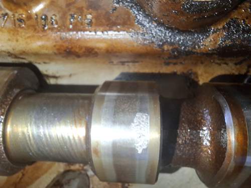

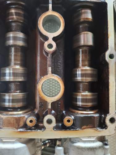

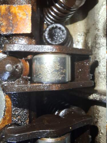

Das einzige was mir noch einfällt das die Kompession bei 2, 3 und 4, das durch den Verschleiß
an Hydrostößel und Nockenwelle die Auslaßventile nicht mehr so weit öffnen können, aber der hat erst 80 tkm.
