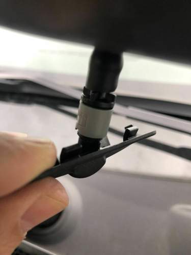

Hallo superheat76, hallo zusammen,
ich habe mir auch die Fächerdüsen vom freundlichen Ami gegönnt. Bei mir ist es auch ohne Probleme durch den Zoll gerutscht.
Heute wollte ich die Düsen auch gleich montieren, aber ih bekomme die alten Strahlendüsen nicht vom Wasserschlauch ab. Ich habe ein wenig daran rumgefummelt, bin aber nicht weitergekommen. Muss man die einfach mit sanfter Gewalt abziehen oder gibt es hier einen Trick?
Ich wäre für Tipps sehr dankbar! :-)

Mache doch mal ein Bild
@haseh schrieb am 17. Mai 2021 um 20:07:16 Uhr:
Gerne, hier ist es :-) Ich denke der graue Ring ist die Sicherung, dass sich die Düse nicht löst.

Schlauch abziehen, bisschen drehen dabei, fertig. Das graue Teil bleibt da wo es ist.....
Das wäre jetzt auch meine Frage noch. Reicht nur Schlauch ab und an neue drann, oder muss das graue Teil umgestellt werden .
Das graue Teil ist nur ein Quick Connect/ Disconect. Müsste abgehen wenn man den grauen Ring nach hinten oder vorne drückt.
@superheat76 schrieb am 18. Mai 2021 um 10:13:41 Uhr:
Das ist alles, aber nicht quick 😕😉
Schaue mal hier
https://youtu.be/h1eFRDh4JJE
Geht das???
@haseh schrieb am 18. Mai 2021 um 12:29:25 Uhr:
Geht das???
Nein, das ist ein anderes System - der Astra hat eine schwarze Klemme und kein grauen Ring.
Ring ziehen oder drücken geht nicht????
@haseh schrieb am 18. Mai 2021 um 12:49:27 Uhr:
Ich habe schon alles versucht, der Ring lässt sich nur ca. 1 mm nach oben oder unten schieben, viel Spiel hat er nicht. Drücken geht nicht, dafür ist er zu fest.
Nochmal ein Update von mir. Mit einem Schraubenzieher lässt sich der graue Ring nach unten schieben, dann löst sich die Düse. Der graue Ring sitzt aber sehr stramm.
