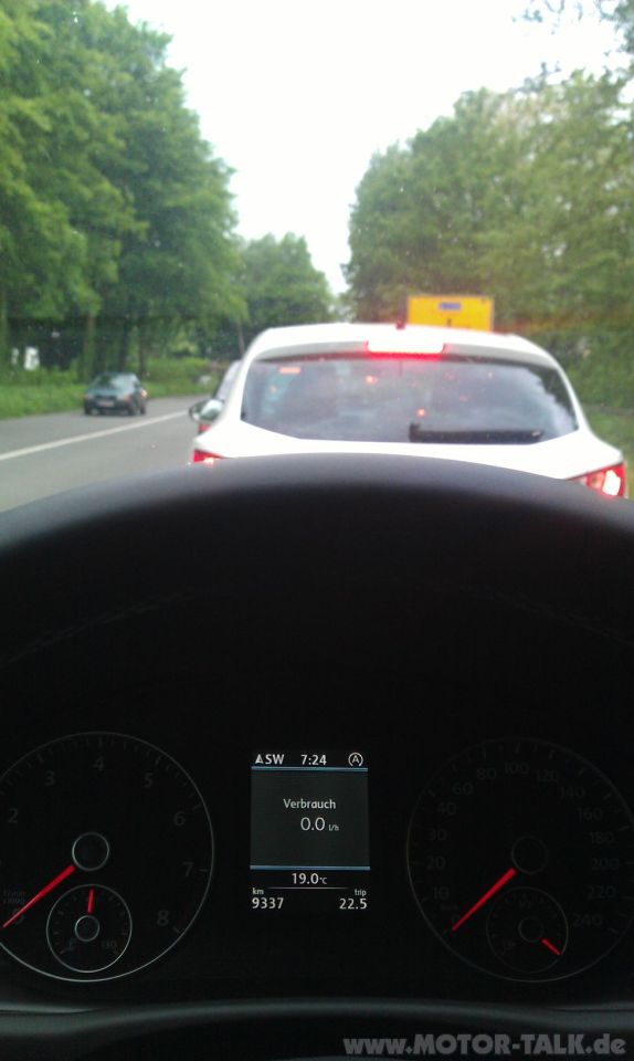

Habe heute das erstemal bemerkt das die Instrumentenbeleuchtung selbstständig aus geht und nach einiger Zeit wieder maximal leuchtet , ist das normal , auch wenn im Car Menü der Regler auf max steht.
Kann das was mit dem Energymanagment zu tun haben , fahre viel Stadtverkehr.

Nein, es handelt sich um zwei voneinander unabhängige Systeme. Falls ein Regen- & Lichtsensor für automatische Fahrlichtschaltung verbaut ist, sitzt der an der Windschutzscheibe. Bei allen Fahrzeugen ist im Kombiinstrument/Tacho ein weiterer Lichtsensor, der für die Steuerung der Helligkeit zuständig ist.
Der Hintergedanke ist der folgende: früher waren Tachos tagsüber nicht beleuchtet. Irgendwann abends kam der Zeitpunkt, dass man ihn kaum noch ablesen konnte - man hat also selbst in einer gut beleuchteten Innenstadt gemerkt "oh, ich sollte das Licht anmachen". VW hat beginnend mit dem Passat CC/Golf 6 begonnen die Tachos dauerhaft zu beleuchten, was schöner aussieht. Das hat aber den Nachteil, dass man abends vergessen könnte das Licht einzuschalten, besonders wenn viele Straßenlaternen vorhanden sind. Man sieht die Straße, kann den Tacho ablesen, nur die anderen Autofahrer erkennen einen fast nicht - gefährlich. Daher hat VW diesen Sensor eingebaut, der dafür sorgt, dass in der Situation "dunkel, aber kein Licht an" die Helligkeit des Tachos immer weiter heruntergedimmt wird - der Fahrer merkt also "oh, ich sollte das Licht anmachen".
Soweit ist das alles gut durchdacht, das Problem bei Fahrzeugen mit automatischer Fahrlichtschaltung ist, dass die beiden Systeme unabhängig voneinander sind. Es macht also keinen Sinn dem Fahrer zu sagen "du solltest das Licht anmachen", sondern die Info an das BCM weiterzuleiten, das dann ggf. das Licht schon einschalten könnte obwohl die Schwelle am Sensor an der Scheibe noch nicht ganz erreicht ist (unter Berücksichtigung der Einstellung im Setup). Das wäre ein ganzheitlicher Ansatz, der technisch ohne weiteres realisierbar wäre - es scheitert nur am Anspruch von VW, die sich hier mit einer mäßigen Lösung zufrieden geben.
Der Fahrer muss dann nur noch in Situationen wie Nebel eingreifen, in denen es eigentlich hell genug ist, aber trotzdem das Licht benötigt wird.

Nein, der Weltuntergang ist es freilich nicht. Ärgerlich ist nur, dass die Funktion bis zum MJ 2010 eigentlich gut abgestimmt war und ihren Zweck erfüllt hat. Ab MJ 2011 wurde dann auf der Platine ein Bauteil geändert, das für die Helligkeitsregelung verantwortlich ist. Offenbar ohne die Software entsprechend anzupassen, denn seitdem kommt es zu diesem Fehlverhalten. Das betrifft nicht nur den Golf, sondern alle VW/Skoda-Fahrzeuge, die über einen entsprechenden Sensor im KI verfügen. Ich hätte ernsthaft damit gerechnet, dass man sich beim Golf VII nicht wieder über das selbe Problem ärgern muss.
Wer sich nicht vorstellen kann, welche Auswirkungen das haben kann: Bitte einmal dieses Bild anschauen (stammt aus dem Touran des Users derTomGE)! Draußen ist es hell genug um ohne Abblendlicht zu fahren, denn für solche Situationen gibt es ja Tagfahrlicht. Aber im KI ist es zappenduster. Und mit solchen Situationen sehe ich mich permanent konfrontiert.

Nein, hat es nicht. Wir wissen wozu Tagfahrlicht gedacht ist. Und auch, über Sinn, Zweck und Grenzen einer Lichtautomatik weiß ich bestens bescheid.
Hast du dir dieses Bild angesehen? Abblendlicht wäre hier nicht gerechtfertigt, weil der Fahrer dadurch nicht besser sieht. Es reicht wenn er von anderen durch sein Tagfahrlicht gesehen wird. Eine Beleuchtung hinten am Fahrzeug bringt bei solchen Lichtverhältnissen auch keinen besonderen Mehrwert. Fahrzeuge ohne Tagfahrlicht sollten hier möglicherweise mit Abblendlicht fahren. Um die geht es aber nicht. Der Senor im KI funktioniert einfach in vergleichbaren Situationen nicht, weil er die Tachobeleuchtung völlig ungerechtfertigterweise nahezu komplett abschaltet. Das ist eine völlig sinnfreie Fehlfunktion und hat definitiv nicht seine Richtigkeit.

Aber geh doch mal bitte auf die konkrete Situation in dem Foto ein. Um solche geht es hier nämlich. Ist es erforderlich in solchen Situationen mit Abblendlicht zu fahren oder nicht?
Bei allem Respekt, aber wenn man das Tagfahrlich so einsetzt wie du ist es überflüssig wie ein Kropf. Wenn man das Abblendlicht so nutzt als hätte man kein Tagfahrlicht, dann nutzt man das Tagfahrlicht genau in denen Situationen, in denen es einen Nutzen hätte nicht, und ersetzt es durch das für diese Situationen schlechter geeignete Abblendlicht. Völlig absurd!
zum ersten ist das Bild ja nur eine Momentaufnahme.
Man erkennt ja nicht ob die Automatik an war oder ob sie irgendwann mal reagiert hat.
Wenn das Display so dunkel ist, sind auch die Lichtverhältnisse außen nicht mehr gut.
Das täuscht vermutlich auf dem Foto.

Ich kann bei meinem Golf 7 die Einschaltschwelle für das Abblendlicht (Lichtschalter in Stellung „Auto“) in drei Stufen variieren.
Wenn ich das Einschalten der Scheinwerfer auf „spätes Einschalten“ stelle, habe ich auch das beschriebene Phänomen.
Stelle ich die Lichtautomatik auf „frühes Einschalten“ fahre ich öfter mit Abblendlicht, aber die Beleuchtung in meinem Kombiinstrument bleibt bei konstant 70% (den Wert, den ich eingestellt habe).
