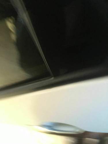

So Inspektion vollzogen. Eigenes LiquiMoly Ftech 5W30 mitgebracht.Die hinteren Scheibendichtungen sollten ersetzt werden, dabei ist ein Dreieck beschädigt worden. Wird nochmal neu gemacht.Haben nur 3,5Ltr. Öl eingefüllt wg. meiner Drehzahfreudigen Fahrweise.Ansonsten, die Bremsklötze halten nochmal ca.. 30000km. Habe ich bei keinem Auto bisher geschafft, 25000km dann war Sense.Hefte mal was dran als Anhang.
.jpg
+2
Anbei geht’s weiter.

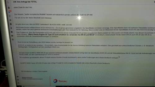

So, wie versprochen!
Ich schieb, nachdem die nette Angestellte von TOTAL mich um ein Foto
meines Bordbuches gebeten hatte:
Guten Abend!
Gerne sende ich ein Foto aus meinem Bordbuch.
Dort können Sie auch den Hinweis "außer europäische Modelle" lesen.
Ich bin mir jedoch nicht ganz sicher, worauf sich das bezieht.
(Ich denke mal auf die untere Hälfte mit der API SM?)
Ich gehe davon aus, dass ein 0W20 "automatisch" die ACEA A5/B5 erfüllt, und viele
0W30 beide Normen erfüllen können ACEA A5/ACEA A3.
Wenn ich bei der Werksfüllung, also 0W20 bleiben möchte, benötige ich demnach ein
ACEA A5, so würde ich das verstehen.
Ich möchte eben nur sicher gehen, das korrekte Öl zu wählen, um
die Garantiebestimmungen einzuhalten.
Gerne können Sie mich beraten, oder eben bekräftigen, dass
das QUARTZ 9000 Future GF5 0W-20 für meinen 1.5L Turbomotor
verwendet werden darf.
Kann man im allgemeinen davon ausgehen, dass ein 0w20 besser für den
Verbrauch, ein 0W30, oder 5W30 aber besser für den Verschleißschutz ist?
Vielen Dank für Ihre Zeit, und Grüße,
Michael XXX.
TOTAL antwortete:
Guten Morgen Herr XXX,
vielen Dank für das Foto.
Der Hinweis „"außer europäische Modelle" bezieht sich tatsächlich auf den unteren Abschnitt mit API SM.
Für uns ist nur der obere Abschnitt vom Interesse.
0W30 beide Normen erfüllen können ACEA A5/ACEA A3. – Es ist genau genommen umgekehrt. Die Spezifikation ist immer vorrangig. Eine Spezifikation kann mit mehreren Viskositäten kombiniert werden, wobei hier auch gewisse technische Einschränkungen gibt. Dies bedeutet für Ihr Fahrzeug, dass in erster Linie ein Motorenöl mit der Spezifikation ACEA A5 oder ACEA A3 benötigt wird.
Das Problem ist, dass die Kombination ACEA A5 oder ACEA A3 mit der Viskosität 0W-20 auf dem europäischen Markt unüblich ist. Dies wurde von Honda erkannt. Aus diesem Grund finden Sie einen Hinweis: „Wenn Honda Engine Oil Type 2.0 nicht erhältlich ist, verwenden Sie 0W-30 und 5W-30“ im Bordbuch. Damit erlaubt Honda neben 0W-20 auch 0W-30 oder 5W-30 zu verwenden ohne die Garantiebestimmungen zu verletzen.
ACEA A5, so würde ich das verstehen. – Es ist üblich, dass Autohersteller für die Service-Befüllung mehrere Viskositäten erlauben. Dies geschieht aus unterschiedlichen Gründen, z. B. klimatische Bedingungen, Verfügbarkeit auf dem jeweiligen Markt usw.
Ich kann Ihnen QUARTZ 9000 0W-30 aus unserem Sortiment anbieten. Dieses Motoröl verfügt über die Spezifikation ACEA A5 und die Viskositätsklasse 0W-30. Somit sind alle Anforderungen von Honda erfüllt, um den Garantieanspruch nicht zu verlieren.
Wir empfehlen grundsätzlich dieses Produkt unseren Kunden (Honda Autohäusern), wenn solche Forderungen wie in Ihrem Bordbuch vorliegen.
QUARTZ 9000 Future GF5 0W-20 wäre das richtige Produkt für nicht-europäische Modelle (der untere Abschnitt in Ihrem Bordbuch).
Mit freundlichen Grüßen / Best regards
Natalya xxxx
Also ganz, ganz streng genommen, hätte also bei Dir dass 0W20 NICHT
eingefüllt werden dürfen. Aber ich denke, das passt schon. Wenn es für die
USA freigegeben ist, sollte es hier auch ok sein.
PS: Die TOTAL angestellte hat in ihrer Antwort einige meiner Fragen,
oder Bemerkungen zitiert. Also nicht wundern, über den teilweise komischen Satzaufbau!
