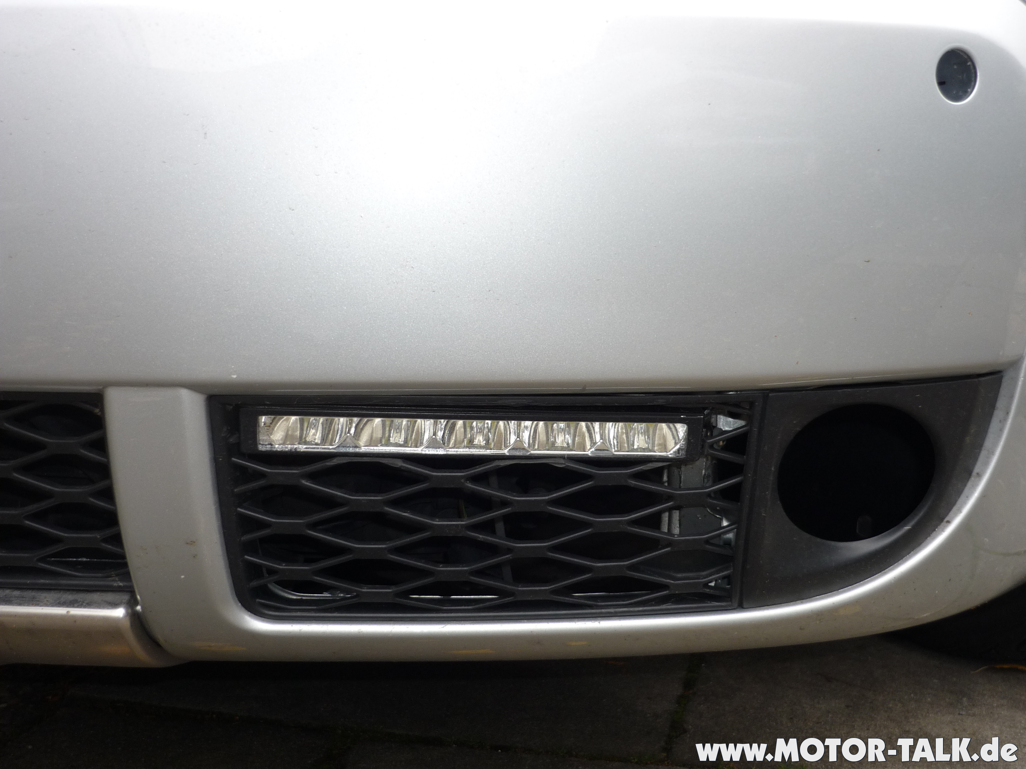

würden die TFL in diese Gitter passen???
Hat jemand schon die InPRO-TFL in die Wabengitter mit NBS vom allroad verbaut und wie und wo ????
Wenn möglich mit Fotos.   😕
Original geschrieben von RuSSo1337
hi
ich glaube sevvi hat die mitte Oktober verbaut. Deine Gitter sind doch die vom FL oder?  Schau mal unter " Neues vom LED TFL Markt "
Gruß M.
Was heißt meine Gitter sind vom FL ???
Wenn der Lufteinlassschlitz am Gitter etwas länger als 200mm ist, kann man die TFL verbauen. Ich denke aber, dass man am FL etwas an der Stoßstange "rumdremeln" muss. Grundsätzlich sollte es aber gehen.

In die Wabengitter bekommst Du die TFL sicher auch verbaut - irgendwo hier im Forum gibt es ein Bild ( waren, so glaube ich Hella ) von TFL im Allroad.
shorty hat sie in seinem A6 -> allroad umbau drin. auf seite 3 oder 2 ist auch ein bild. habe ihn angeschrieben, ob er mal ein bild von weitem hier hinein stellen kann. ich habe auch vor, mir solche TFL zuzulegen. Allerdings habe ich eben bedenken ob und wie ich die an das wabengitter dran kriege. zudem in der tiefe nicht viel spielraum ist...
Dottore
Habe keine Bilder gefunden. Bin aber an InPRO-TFL interssiert.  😛
Hier ist das Bild von Shorty - Klick - Ich denke, wenn man beim Einbau ein bissel kreativ mit dem Dremel ist, dann passt das genau so sauber wie in die Schlitze vom normalen A6 und die Nebler passen dann auch noch 😉
Dottore
Danke für Deinen Klick. Sieht aber auf dem Bild aus als wenndie Dinger schief sitzen.
Sind das nun Hella oder InPRO ??
Hatte mir erhofft so ausführlich Hinweise hier zu bekommen wie bei Deinem Einbau.  🙄
