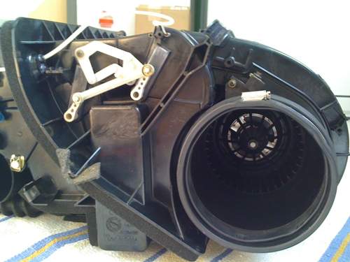

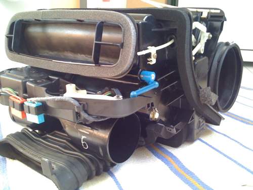

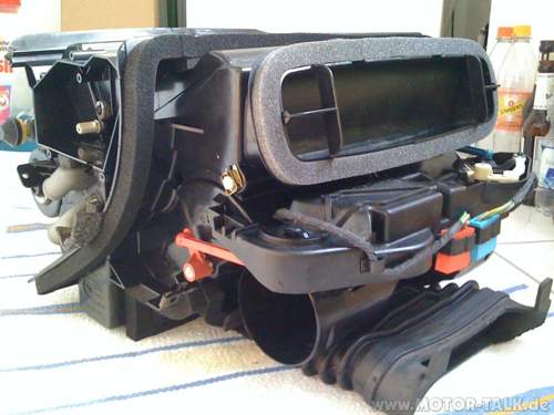

Ich suche heute noch mal ein Bild raus welches massekabel am getriebetunnel angeschraubt ist. Das geht nur ab wenn die die konole ausbaust. das kabel hängt am gebläßekasten und ist in höhe der airbag stg angeschraubt.
mfg
http://www.motor-talk.de/.../dsc04384-i203106030.html
Bild nr. 9 , der massepunkt, unter dem stg fürn airbag.
Aus diesem Kabelsalat werde ich nicht schlau!
Wie bereits geschrieben,befindet sich an meinem Kasten und an anderen,die ich ausbaute,kein Kabel.
Gruss Seddi
Dein Kasten sieht irgendwie anders aus!
Gruss Seddi
Img-0164
Img-0165
Img-0166
Sieht man doch die M8 Schraube unter dem STG.
das Kabel hängt am Gebläsekasten und man bekommt das Kabel auch nicht ab da man den ganzen Kasten zerlegen muß.
Im Bild 11 kann man das Massekabel sowie das mit dem Rundstecker sehen.
Beim V8 mit 4 Gang kommt man auch leicher an die Kabel hinter der Konsole da man ja die Seitenverkleidung entfernen kann.
mfg
Bei mir auch genauso wie es Andreas geschriben hat. Radio und Klimateil ab und du kommst relativ gut an die beiden Stecker dran. 2 Schrauben von den Abgängen zu den Seiten und im Motorraum die Schelle und die Schläuche und schon haste die Kiste in der Hand. Ein Masseband habe ich auch nicht weder gesehen noch lösen müssen!
Also fleshgear, Dein Gbläsekasten sieh schon mal anders aus. Aber macht nichts, habt ihr halt beide Recht.
Nun zum Thema: Es ist echt nicht so scwer wie man meint. Im Motorraum die Scläuche und Stecker der Sensoren ab.Innen Radio und Klima raus und dann die rote und die blaue Steckverbindung trennen. Dann die Fußraumluftkanäle li. und re. ab.Es macht auch Sinn, die beiden 90° Bögen der Lüftung abzuziehen.Dann geht beim Einbau die Gummimanschette besser drauf.
Dann das Metallspannband lösen und kräftig ruckeln. Bei mir ging das Teil alles andere als leicht ab.Es macht übrigen Sinn, den Wärmetauscher gleich mit zu wechseln. Wie oben schon erwähnt. Gigt es bei QuatroZentrale neu für 20€. Gruß Torsten und viel Spaß dabei
