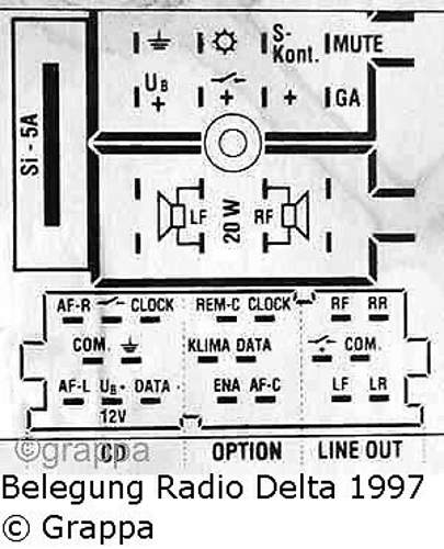

Ich heiße Franz und wohne in NRW. Ich habe mir seit ein paar Jahren den Audi zugelegt und würde nun gerne das Radio wechseln, bzw. ein neues einbauen, aufgrund diverser Faktoren, wie fehlendes Bluetooth, Freisprechanlage etc..
Als Radio habe ich mir schon das "Sony DSX-A400BT Mechaless Autoradio" gekauft.
Dazu kommt das ich ebenfalls schon das Originale Autoradio ausgebaut habe. Soweit auch ohne Probleme, jedoch hängt es nun bei den Anschlüssen. Ich bin selber jetzt nicht der erfahrenste mit Autos usw. und komme nun auch nicht mehr weiter, weswegen ich hoffe das mir einer von euch weiterhelfen kann.
Ich habe insgesamt 5 Anschlüsse bei meinem Audi.
- Antenne
- Masse
- Und drei weitere die ich nicht ganz zuordnen kann
Im Anhang habe ich alle Kabelanschlüsse und ebenfalls das Neue wie das alte Radio einmal fotografiert.
Ich weiß nun leider nicht weiter, da ich bei dem neuen Radio nur ein Kabelstrang mit zwei Buchsen habe und bei dem Audi habe ich dann so gesehen 2 Anschlüsse zu viel, bzw. weiß nicht welche Adapter ich nun benötige.
Des Weiteren bin ich mir nicht sicher wie ich rausfinde, ob der Schalt- und Taktimpuls vertauscht sind oder nicht. ^^

Du benötigst einen Adapter für den gelben Stecker. Da du genau wie ich hinten aktivboxen hast. Die laufen sonst nicht mit . Ebxxx Nummer 182514004430. Hat bei mir super funktioniert .
MfG
Ralph
ja wie red fire sagt brauchst ein adapter .... evtl zusätzlich noch ein adapter für die antenne ( Adapter Stecker ISO-Kupplung Buchse DIN) und noch eine Phantoneinspeisung ( hier ist ggf so ein adapter mit dabei )
https://www.ebay.de/.../281671524070
der braune einzelne Flachstecker gehört an das Gehäuse vom Radio .... ist Anschluss für Alarmkontakt Innenraumüberwachung/Alarmanlage

dein original radio hat normalen Lautsprecheranschluss ( brauner großer stecker .... lautsprecher vorn ) und den vorverstärkerausgang ( gelberstecker ... lautsprecher hinten )
ohne den adapter würdest du es nicht angeschlossen bekommen
und der antennenadapter passt mechanisch .... erst aufs antennenkabel und dann ins neue radio
ggf musst du ein kabel für die stromversorgung umpinnen .... da audi nicht nach din verkabelt ist . es muss dauerplus und zündungsplus getauscht werden.
einige adapter direkt für audi´s berücksichtigen das ... universelle adapter leider nicht. radio geht dann nicht mit zündung an bzw geht nach 30 bzw 60 min aus ( je nach einstellung fremdradio )

ohne den mit phantomeinspeisung hast du keinen aktiven antennenverstärker der im Audi verbaut ist ... folge wäre wenn schlechterer empfang.
was das mit dauerplus und zündungsplus angeht ... da musst du ( oder jemand der sich damit auskennt) sich mit dem anschluss vom neuen radio beschäftigen und nachsehen oder das vorhandene adapterkabel diese kabel tauscht. ( nach kabelfarben gehen und zurückverfolgen .... solltest du eigentlich hinbekommen , sind ja nur zwei kabel )
in der beschreibung vom neuen radio sollte das anschlussschema stehen ... am altenradio ist das schema oben als aufkleber zu sehen.
Delta97-iso-belegung-1
bei dem adapter von red fire noch drauf achten ob dein radio auch vorverstärker anschlüsse an dem mitgelieferten radioadapter hat ..... wenn nicht benötigst du noch einen mini iso - chinch adapter
https://www.ebay.de/.../261271155098?...
was das anschließen von dem flachstecker ( alarm ) angeht .... kann man eigentlich auch weglassen .... wenn dann nimm einfach eine büroklammer und steck sie mit der flachen seite in den stecker und die spitze der klammer befestigst du unter einer schraube am gehäuse. ==> nicht profimäßig , aber funktioniert für ungeübte schrauber

Bei dem Adapter für die Antenne inklusive Phantomeinspeisung ist noch ein blaues Kabel dabei, ist dieses Masse oder ist das das Kabel welches an die Remote/antennenleitung des Radios geschaltet werden muss?
Desweiteren haben die anderen beiden Adapter auch noch ein Kabel offen (der Aktivadapter und der Mini iso aux adapter). Sind dieses auch Massekabel und wenn kann ich diese einfach an das Radio klemmen unter eine Schraube oder muss ich diese direkt an die Karosserie des Autos klemmen?
MfG
Franz
ja richtig ....blaues Kabel vom Phantomeinspeisung an Remote anschließen.
bei den offenen kabeln an den adapter musste man Kabelfarbe in Pin-Nummer wissen um mit Sicherheit etwas genaues zu sagen ... Foto vom Kabel wäre nicht schlecht
wenn es genau die Adapter sind die vorgeschlagen wurden ....
dann die schwarze ringöse an fahrzeugmasse ... ob das radio gehäuse auf masse geschaltet ist kann ich bei deinem radio nicht sagen .... aber ein versuch kann nicht schaden.
und das blaue Kabel vom mini iso ( gelber stecker ) gibt ein remote signal raus .... da kann man zb die phantomeinspeisung anschließen . siehe zb das schaltbild vom radio was ich mit gpostet hatte .... da ist die pin-nummer und position ersichtlich.

würde wenn die masse vom Radioanschluss vom Auto nutzen .... Massekabel ein stück abisolieren ( 5mm ) und das anzuschließende kabel drumherum wickeln ( ca 2cm abisolieren ) .... oder normalen "stromdieb" ( kabelquetschklemme) nutzen
ansonsten klimabedienteil ausbauen und durch die öffnung an die befestigung vom Airbag steuergerät ( größe zigarettenschachtel ) schrauben .... oder Schaltsack hochnehmen und an die befestigung von der Konsole schrauben , nur bis hier sind es einige cm und man brauch ne "kabeldurchziehhilfe"
ansonsten liegen die massepunkte jeweils rechts und links an der a-säule unterhalb vom armaturenbrett. / fußbereich
