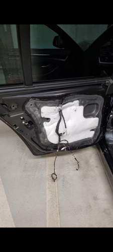

Anleitung zur Behebung von Leckagen der Türen:
hier anhand F11 hi re
Teilenummern:
Schallisolierung Tür hinten links Teile: 51487254127
Schallisolierung Tür hinten rechts Teile: 51487254128
Schallisolierung Tür vorne links Teile: 51487254125
Schallisolierung Tür vorne rechts Teile: 51487254126
es gibt Butylschnur mit Faden ==> rund
und ohne ==> flach
gibt es beim :), man benötigt ca. 4 meter
ich habe eine neue Schalliso verbaut, da die bestehende Iso beim Ausbau zerstört wurde. Erstaunlicherweise klebte das orginale Butyl noch hübsch ordentlich. Ärgerlich das die Leckage überhaupt erst entstanden ist.

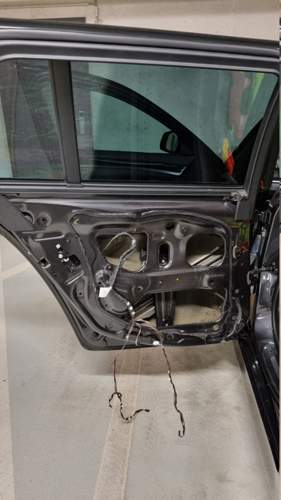

Habe heute beide hinteren Schallisolierungen neu verklebt. Aufgrund der Temperatur hat diese an diversen Stellen keinerlei Haftung mehr gehabt. Auf dem linken Bild ist noch die alte Butylschnur zu sehen, welche oben an der Kabelöffnung nicht einmal geschlossen war.
Nach Reinigung und Ablüften der Tür & der Schallisolierung mit Bremsenreiniger habe ich für das verkleben von der Fa. Sika das Produkt Sikaflex 522 in schwarz verwendet. Eine großzügige Raupe auf die Innenseite der Schallisolierung und das rausgequollene an den Kanten glatt gestrichen.

Werde nun alles putzen, Kabelbaum neu ankleben, alte schalliso runter und neues butylband drauf kleben...
