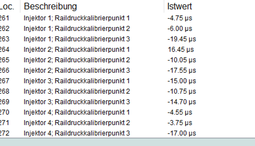

Mein B7 aus 12/2011 hat inzwischen 90,000 drauf. Hatte vor ca. einem halben Jahr viele positive Injektorenwerte (=Verkokung) - wir diskutierten. Wie man nun im Bild sieht, ist es mit gelegentliche Monzol Tanken in den Minusberdich (=Verschleiss) gegangen. Nun machen mir die beiden -10er Werte Gedanken, denn im Netz las ich, dass Der 1. Wert nicht über -45 und der 2. Wert nicht über -15 darf.
Ich frage mich, wie sie sich in so kurzer Zeit so verschlechtern konnten. Bis zur -15 ist es nicht mehr weit hin. Darf ich Geld für zwei Injektoren in nächste Zeit sparen? 🙁
danke.
Irgendwie sehe ich durch die Injektoren-Verschlechterung keinen Mehrwert durch die Schmierung von Monzol.
P.s. der Passat fährt aber immer noch unauffällig gut. Aber ich frage, weil ich in diesem Jahr eine Fahrt zum Nordkap plane und bei -XX Grad ungern im Schnee wegen dem blöden Injektor liegenbleibe.

Ich hole diesen Thread noch einmal vor, weil ich immer noch Verständisprobleme habe. Positive Werte beim Raildruckkalibrierpunkt deuten auf eine Verkokung hin. Somit kann ich überhaupt keine Aussage zum Verschleiß machen? Sprich, erst wenn die Verkokung durch mechanische Reinigung oder Zugabe von 2T-Öl beseitigt ist, kommt der tatsächliche Verschleiß zutage? Wäre es dann nicht viel sinniger, den Wert der Druckstufe 1 als Indikator für eine eventuelle Verkokung und eher die Werte der Druckstufe 2 und 3 für die Beurteilung der Verschleißes zu nutzen? Da scheit nämlich die Verkokung nicht mehr groß zum Messwert beizutragen. Ich lehne mich mal aus dem Fenster und behaupte, das der Raildruckkalibrierpunkt 3 (3. Stufe / 1.000 bar) der eigentliche Wert zu Beurteilung des Injektorzustands ist.
Brain
Ich versteh erlich gesagt auch nicht, wie man die Kalibrierwerte deuten sollte. Auf jeden Fall greift hier die Regel "Der 1. Wert nicht über -45 und der 2. Wert nicht über -15" überhaupt nicht. Die Werte -45 und-15 sind in ms angegeben und das traff zum Beispiel bei meinem Phaton zu. Da war ein Injektor defekt und der Wert war unter -15ms....rechnet doch µs in ms um...bei -30µs wären es gerade ma -0,03ms......Ich habe noch keine Möglichkeit gefunden, wie beim Phaeton oder A6, den Zustand der Injektoren mit VCDS auslesen zu können. Ein Mengenabgleich, wenn nicht 0 in Summe, würde auf einen Defekt deuten, doch es gibt keine Möglichkeit zu sehen, welcher Injektor jetzt verkockt oder verschließen ist oder kurz vor dem aus steht. Auch in anderen Foren habe ich keine Antwort finden können.

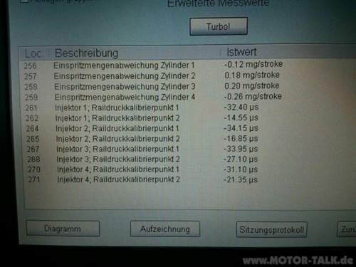

Hier meine Werte nur so zum Vergleich. Motor läuft sehr ruihg, startet gut und ruckelt oder qualmt nicht. Laufleistung 131.000 km....bin mit dem Auto 2500 km gefahren. Schalter. 140 PS Diesel.

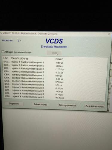

Ich hab 2 Screenshots gemacht von meinem Passat Alltrack, kann mir jemand erklären was diese Werte bedeuten ?
Ich fahre nur Ultimate Diesel von Aral und gib zusätzlich Monzol hinzu. Fahre so seit 10.000 km
Vielen Dank euch 🙂 und einen guten Rutsch 😁
@Audi04031992 schrieb am 31. Dezember 2017 um 20:18:35 Uhr:
Ich hab 2 Screenshots gemacht von meinem Passat Alltrack, kann mir jemand erklären was diese Werte bedeuten ?Ich fahre nur Ultimate Diesel von Aral und gib zusätzlich Monzol hinzu. Fahre so seit 10.000 km
Moin. Deine Injektoren sind (dennoch) leicht verkokt (Injektor 3 ist grenzwertig). Wenn Du tatsächlich nur Premium-Diesel tankst, ab zum Bosch-Service und die Injektoren reinigen und testen lassen. Die Kosten hierfür hast Du nach 10.000 Km wieder durch die Dieseleinsparung im Sack. Ansonsten mal den Differenzdrucksensor tauschen lassen (35€).
