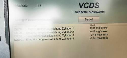

kann mir jemand sagen, wie der Zustand der Injektoren meines Passat B7 ist?
Der Wagen ist MJ2012, Motorkennung CFFB, 140PS, Handschalter, 2.0 Diesel.
Hat 133000 km runter. Es sind keine Fehler im Motorsteuergerät geloggt.
Ich werde aus den Werten nicht schlau. Alles was ich im Netz gefunden habe,
redet von ms (millisekunden). In VCDS sind's aber µs (microsekunden).
Was stimmt denn nun?
Werte der Injektoren

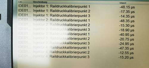

Kalobrierpunkte:
positiv: verkokt
Negativ: nachtropfend
Beide werte bis 45ok.

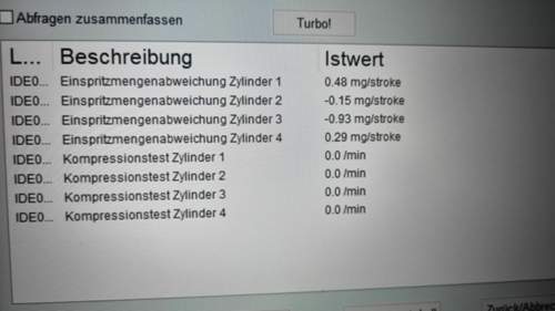

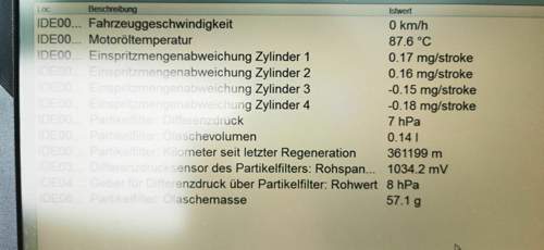

kann mir jemand aufgrund der angeführten Bilder sagen, ob da ein Injektor auffällig ist?
Ich habe seit einiger Zeit beim Beschleunigen im Teillastbereich (80km/h 6.Gang) ein leichtes Ruckeln, was ich mir nicht so recht erklären kann.
Der Injektor von Zylinder zwei schlägt manchmal schon etwas aus der Reihe, bis auf knapp 2., was die anderen dann ausgleichen.
Auf Bild 3 ist der Mengenabgleich direkt nach dem Kaltstart (15 Grad Außentemperatur) und auf Bild 2 bei Betriebstemperatur
Der Passat hat jetzt knapp 230tkm runter, seit 120tkm ausschließlich mit VPower und läuft bis auf dies kleine Ruckeln einwandfrei.
Vielen Dank im voraus

Einspritzmengenabweichung sieht doch super aus auf den Bildern. Alles unter 1 ist ok. Darüber merkt man dann schon. Hast du schon AGR und LMM geprüft? Das sind noch die günstigeren Dinge die ein Ruckeln hervor rufen können. solltest du vor den Injektoren ausschließen. Die Gleichlaufgelenke also die inneren Gelenke auf den Antriebswellen können auch bei 80-100 unter leichter Belastung in Schwingung kommen.

- alles unter 1 im Stand gemessen, korrekt? Weil während der Fahrt kommt es wie gesagt auch mal zu Werten über 1
