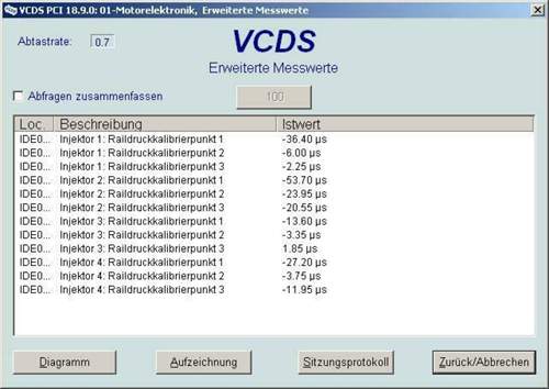

Ich hab jetzt auch mal meine Injektorenwerte ausgelesen. Hab ehrlich gesagt keine Ahnung was die Normwerte sind, aber nach alldem was ich in diesem Thema gelesen habe, müssten meine Injektoren ja schon nachtropfen wie eine Zisterne.
Stimmt das? Muss ich mir Sorgen machen?
Würde mich über jeden qualifizierten Hinweis freuen, da ich den Wagen ggf. in nächster Zeit gerne kaufen würde und deshalb das Reparaturrisiko einigermaßen gut abschätzen möchte.
Werte wurden bei warmem Motor nach 200 km Autobahnfahrt mit Tempo 140 gemessen.

@martinp85 schrieb am 17. November 2018 um 13:29:56 Uhr:
Ich nehme den Wert für den Raildruckkalibrierpunkt 1 nur für eine grobe Abschätzung. Viel interessanter sind 2 und 3, also die für die höheren Druckstufen. Wie schaut es bei 3 aus?
Brain

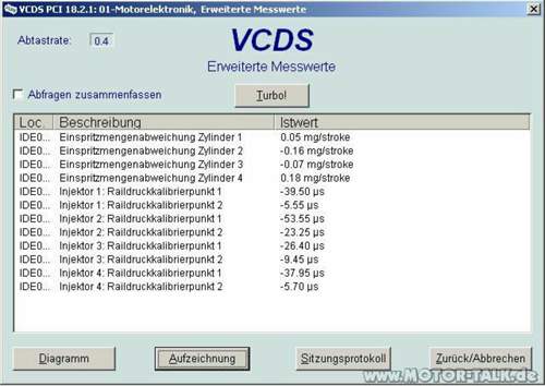

@brainworx: Sorry für die lange Verzögerung, hatte in den letzten Wochen kaum Zeit. Hier die Kalibrierpunkte für 3.
M.E. sieht der zweite Injektor nicht mehr so gut aus, wie siehst du das?

Fährst Du Edeldiesel oder mit Zusätzen im Kraftstoff?
ausschließlich Aral Ultimate und Langstrecke.
Zusätze habe ich bisher noch nie reingemacht.
@martinp85 schrieb am 27. Dezember 2018 um 17:30:44 Uhr:
ausschließlich Aral Ultimate und Langstrecke. Zusätze habe ich bisher noch nie reingemacht.
Hätte ich auch so erwartet. Der -53er-Wert ist natürlich schon ne Ansage, wobei ich mich eher auf die hohe Druckstufe konzentrieren würde. Anbei mal drei Beispiele die zeigen, wie diese Werte über 40TKm schwanken können. Solange kein eindeutiger Trend erkennbar ist - und dazu muss regelmässig ausgelesen werden - würde ich jetzt erst einmal die Füße stillhalten und Injektor 2 im Auge behalten.
Brain
ok danke. Warum hättest du das auch so erwartet? Was genau kannst du aus diesen Werten rauslesen? Ich bin kfz-technisch kein Anfänger, aber diese Injektorenwerte sind für mich immer noch ziemlich nebulös.
@martinp85 schrieb am 27. Dezember 2018 um 18:08:09 Uhr:
Ich schaue mir an, wie die Werte der einzelnen Druckstufen auf unterschiedliche Treibstoffe und Fahrverhalten reagieren. Am o.g. Beispiel: Tanke ich nur Diesel, erhöhen sich die Werte der Raildruckkalibrierpunkte in positive Richtung. Kippe ich dann zusätzlich noch 2T-Öl oder Diesel Additive dazu, verstärkt sich dieser Trend sichtlich. Fahre ich dagegen mit Premium-Diesel, reduziert sich die 'Verkokung' und die Werte laufen ins Negative. Die niedrigste Druckstufe reagiert am stärksten auf Veränderungen, die Schwankungen der höchsten Druckstufe dagegen fallen wesentlich geringer aus und lassen einen Trend 'besser' erkennen. Ob das Tanken von teurem Diesel auf Dauer lohnt, kann ich nicht sagen. Aus meinem Rückblick würde ich sagen, dass der Ausbau der Injektoren alle 50TKm inklusive Reinigung und Test günstiger kommt, als nur auf Premium-Diesel zu setzen. Bei Werten von kleiner -30 in der höchsten Stufe würde ich auf jeden Fall eine Überprüfung vom Profi empfehlen.
