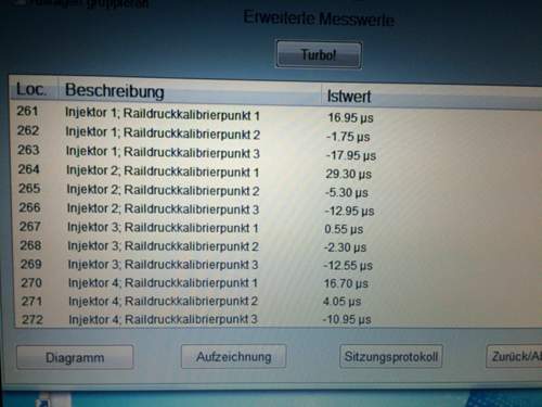

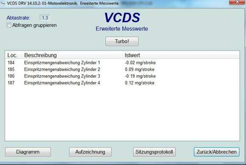

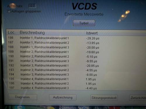

kann mir jemand sagen, wie der Zustand der Injektoren meines Passat B7 ist?
Der Wagen ist MJ2012, Motorkennung CFFB, 140PS, Handschalter, 2.0 Diesel.
Hat 133000 km runter. Es sind keine Fehler im Motorsteuergerät geloggt.
Ich werde aus den Werten nicht schlau. Alles was ich im Netz gefunden habe,
redet von ms (millisekunden). In VCDS sind's aber µs (microsekunden).
Was stimmt denn nun?
Werte der Injektoren
Kalobrierpunkte:
positiv: verkokt
Negativ: nachtropfend
Beide werte bis 45ok.
Megenabweichung:
Ruhiger leerlauf.
Kalibrierpunkte : anpassung an einspritzzeiten.
Mengenregelung: Anpassng an Motorlauf
Monzol hilft gegen verkoken - proofed. Hast du den wagen gebraucht gekauft?

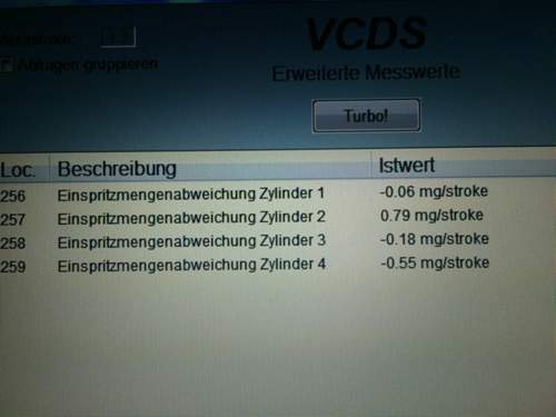

Was sagen denn die Mengenabweichungen? Solange kein Injektor aus der Reihe tanzt. Aber der Wagen läuft ja einwandfrei.
Themenstarteram 12. Mai 2015 um 19:55
Hier sind die Mengenabweichungen (im Anhang)
Scheint für mich i.O. zu sein, bin aber kein KFZ'ler.

Alles Top Werte. So ab 2,0 wird es grenzwertig. Wo die Regelgrenze genau ost, weis ich nicht. Denke mal bei max. 3,0. Die Summe aller Meßwerte ist Null und das soll so.

Nur Interessehalber.... An den Mengenabweichungen sehe ich eher einen defekten Injektor als an den
Raildruckkalibrierpunkten?
Kalobrierpunkte:
positiv: verkokt
Megenabweichung:
Ruhiger leerlauf.

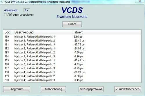

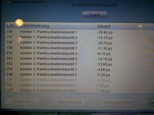

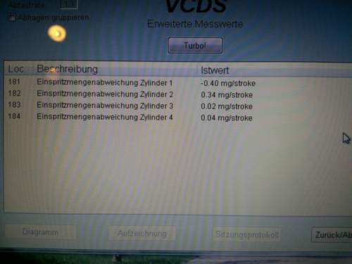

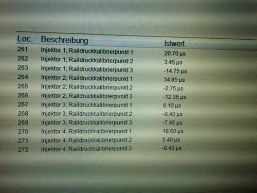

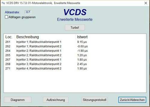

Hier meine Werte nach 72Tkm und etwa 20Tkm mit Addinol (gerade auf Monzol umgestiegen). Motor war kalt. Ob sich die Werte bei warmen Motor ändern, habe ich nicht gemessen.
Sry für schlechte Bildqualität. Habe kein Snagit auf dem Netbook. Abfotografiert.
Abweichungen
Themenstarteram 13. Mai 2015 um 8:51
Danke. Jetzt hab ich mal einen ungefähren Vergleich.
Dann scheint ja nur mein Injektor 1 etwas verkokt zu sein.

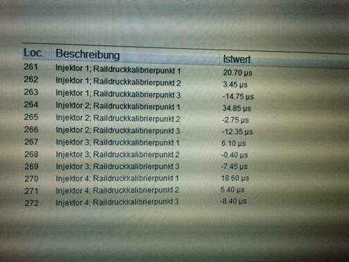

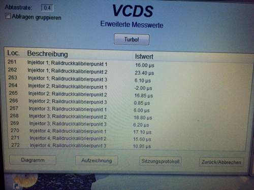

Hallo Zusammen,
super, ich habe einen passenden Thread gefunden, da ich es schon an anderen Stellen versucht habe.
Kurz zu meinem Phänomen (master2bek) wird es schon kennen, da ich mit ihm darüber schrieb :)
Mein Passat, 2,0 TDI mit DSG und 170 PS, knapp 80.000 KM runter und aus 12/11 wurde von KM-Stand 25.000 - 55.000 KM öfter mal mit Ultimate befeuert. Ab 65.000 KM pansche ich mit Monzol.
Ich war mit dem Wagen bsi vor 3 Wochen in Kroatien. Er lief hervorragend, ruhig und sparsam, läuft spritzig.
Dann vor einer Woche passierte etwas, das mich beunrihigt(e):
Kalter Motor, erster Start. Rückwärts raus. Dann wollte ich losfahren (D), erwischte aber N. Ich gab Gas langsam bis 1.8000-2.000 UPM und dann entstand ein regelmäßiger (1-Sekundentakt?) Ruck. Das konnte ich auch immer wieder nachstellen. Aber nur am allerersten Start morgens. Den Rest des Tages über hat er es nicht mehr. Wenn ich dann morgens ihn 30 Sekunden laufen lasse macht er es nicht mehr und wenn ich statt in Leerlauf Gas zu geben einfach direkt losfahre und ihn auch dann bei der besagten Drehzahl halte, ruckt er auch nicht. Er fährt weich und normal.
Auch im Leerlauf selbst schwankt nicht die Drehzahl im Stand. Ohne den Verschalter in N wäre mir das auch vermutlich nie aufgefallen, weswegen ich auch nicht sagen kann, seit wann er das hat.
Am Wochenende tankte ich Ultimate + Monzol. Ich bilde mir ein, dass seitdem der Ruck im beschriebenen Szenario schneller weggeht, als vorher.
Daher kam ich darauf, die Injektoren auszulesen. Ich habe die Kalibrierungspunkte ausgelesen, die Mengenabweichungen reiche ich am Nachmittag nach. Was ist davon zu halten?
Diese Werte unterscheiden sich stark von Vaters (177 PS TDI aus 2014, 22.000 KM drauf, nur Pluswerte). Meiner hat dagegen einige Minuswerte. Meine Angst verleitet mich der Annahme, dass sich bei mir ein früher Injektorschaden anbahnt. Was meint ihr? Ich danke euch sehr im Voraus.
