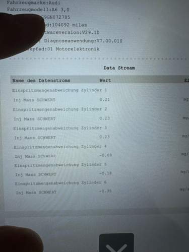

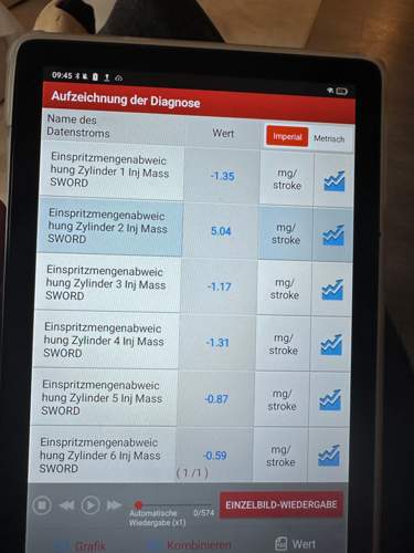

Guten Morgen an allen hier im Forum, Mein Name ist Daniel bin seit fast 1 jahr stolzer A6 4g 3,0 Diesel mit 320 ps Besitzer!Jetzt habe ich das Problem das mein a6 beim kalt Start im qualmt wie sau daruf hin habe ich mal eine Diagnose durchgeführt mit den einspritzmenge von den injektoren im Anhang ein Bild vom Ergebnis. Welcher ist eueres Wiesen defekt oder undicht? Auf eine positive Antwort würde ich mich freuen

Wenn ich mir das so anschaue Ist der Injektor von Zyl. 2 ziemlich fertig.
Lass den am besten mal prüfen und ersetzen.
Jenachdem wie viele Km dein Auto runter hat würde ich evtl schauen ob man nicht direkt alle tauscht. Weil dann hast du Ruhe. Aber sonst lass den einen Tauschen und gut ist. Aber kannst ja mal die Werkstatt fragen was die so meinen.

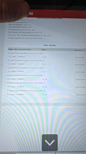

Hi danke für die schnelle Antwort! Er hat knapp 168tkm hier habe ich nochmals Messwerte wenn du noch mal drüber schauen könntest? Lg Daniel
4799bc2f-01d0-4b5e-8a29-204abba59bb7
Jetzt sind die Werte super. Da ist alles im grünen Bereich.
Sind diese Werte vom warmen Motor? Oder was ist jetzt anders als vorher?
Alles unter 1 mg/stroke ist eigentlich ein guter Wert
Ja, glaube so ab 2 mg/stroke sollte man mal drüber schauen.
Woher aber der Themenersteller diese 2 komplett unterschiedlichen Messwerte hat ist mir grad ein Rätsel 😁

Ja die werte sind wenn der Motor warm ist! Habe das Problem nur beim Kaltstart! Sollte ich dann trotzdem den injektor Nummer 2 wechseln oder kommt das Problem von wo anders was denkt ihr? Lg
