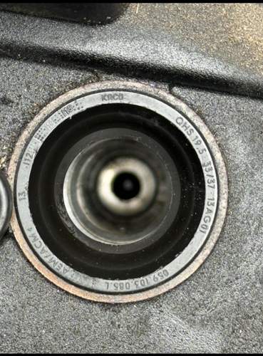

Moin , bin beim reinigen der Schächte mit dem Reinigungsset von BGS wohl bis zum Kolben gekommen??
War wohl die spitze der dünnen Bürste.
Muss ich mir das Sorgen machen?
Drehmoment der Schrauben waren meines Wissens mit 9NM +90grad?
Bild #211563627
Zitat:@ugur1975 schrieb am 16. Juni 2025 um 07:11:20 Uhr:
Moin , bin beim reinigen der Schächte mit dem Reinigungsset von BGS wohl bis zum Kolben gekommen??War wohl die spitze der dünnen Bürste.Muss ich mir das Sorgen machen?Drehmoment der Schrauben waren meines Wissens mit 9NM +90grad?
Nein das ist im Normalfall kein Problem, keine Sorge
Ich habe gehört die Schrauben sollen mit 15Nm angezogen werden, das sollte ungefähr 6-7Nm +90 Grad entsprechen

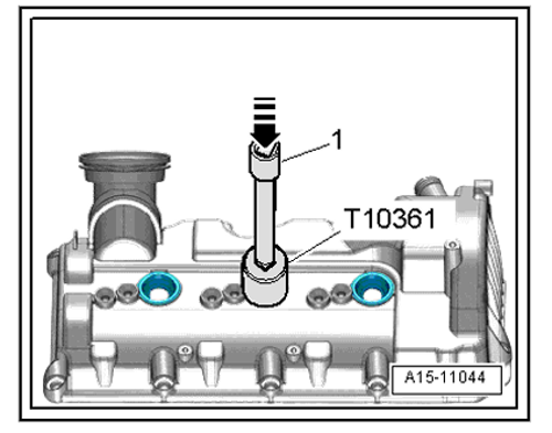

habe gerade einen der Injektoren gewechselt, einschließlich der Dichtungen auf dem Injektor, Kupferring ud Rücklaufdichtung sowie neuer Schraube. Allerdings habe ich beim Saubermachen die im Bildchen blau markierte Dichtung kaputt gemacht, den Injektor aber trotzdem eingebaut.
Beim Laufenlassen gab es leichte "Wölkchen", auf der Probefahrt hat sich deutlich Öl abgesetzt. Ich bin mir sicher, dass das kein Diesel ist, das scheint soweit alles dicht zu sein.
Kann das an dieser Dichtung liegen, ist das plausiebel?
Falls ja, werde ich die wohl neu machen müssen. Bekomme ich die mit Bordmitteln raus und wieder rein, oder muss man da das in der Wartungsbeschreibung von Audi beschriebene Werkzeug haben? Die Schreiben von "Dichtringauszieher - T40195" und "Steckeinsatz SW 24 T10361"
Viele Grüße
Holmer
Dichtung
Die Dichtung ist bissel fummelig und man braucht bissel Kraft,aber ich hab die mit einem dünnen Schlitzschraubendreher von der Seite vorsichtig reingedrückt und raus geholt,und dann mit bissel Fett die neue und einer passenden nuss vorsichtig reingedrückt.
