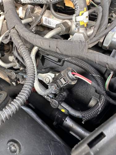

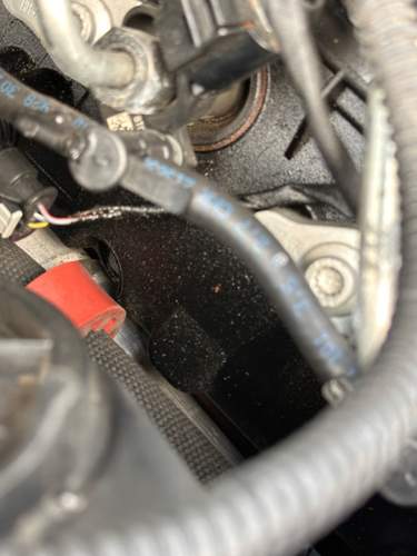

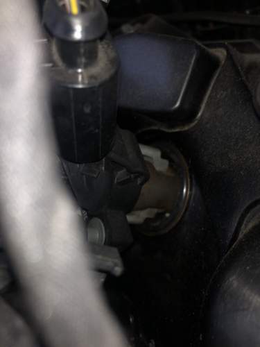

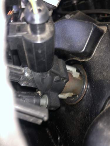

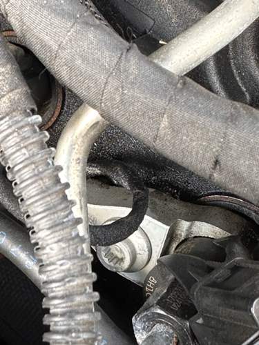

Guten Morgen Leute,
bei mir wurde vor paar Monaten am Zylinder 5 die Dichtung von dem Injektor ausgetauscht. Ich hatte auch vor dem Tausch einen sehr hohen verbrauch gehabt und nachdem Tausch hat sich der Verbrauch nicht geändert also war der Verbrauch immer noch sehr hoch. Ich habe soeben mein Motorhaube aufgemacht und wollte mal schauen ob alle Injektoren dich sind und da ist mir aufgefallen dass der Injektor der letztens repariert wurde etwas hoch steht was kann die Ursache dafür sein ?
2d972cdc-d748-4603-bce6-86f757db5060
533b9814-d132-4849-9b59-e8b38db7083c
@oktay18
Kann man den Injektor runterdrücken? Also ist er locker?
Wurde die Schraube von der spannpratze gegen eine neue getauscht?
@MR-Y1 ich habe nicht versucht den Injektor runterzudrücken und die Teile die du gemeint hast wurden soweit ich weiß nicht ausgetauscht
@oktay18
Also wenn da nichts getauscht wurde sollte das mal nachgeholt werden weil dann wird sich die Schraube gelöst haben und der injektor sitzt nicht mehr fest.
Neue schraube mit 8nm+90
Das war dann aber keine Werkstatt die das gemacht hat?
