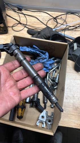

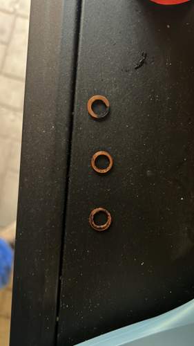

Hab auch mal meine Injektoren ausgebaut. Wahnsinn wie die Kupferringe aussehen. Die anderen Gummidichtungen sehen noch gut aus.
Aus Zylinder 3 kam so viel Rotz geblasen, das sich schon eine Art Brücke aus Ölkohle gebildet hat Richtung Krümmer. Hab leider kein Foto gemacht aber das sah echt krass aus.
Auf einem Kupferring sieht man auch schön wo es raus geblasen hat. Nicht mehr lange und die hätten sich komplett aufgelöst.
200.000 km gelaufen. Ich würd den Tausch schon nach 100.000 empfehlen.
