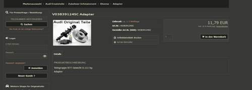

Gibts eine Empfehlung von den Profis hier für Injektorausziehwerkzeug und entsprechendes Reinigungswerkezeug mit Bürsten etc. ?
Bei Audi oder VW gibts das Teil: "T10055/1", um die 15€. Dazu noch einen Gleithammer aus dem Baumarkt und los gehts. Gleithammer muss M8 x 1,5 haben.

Der T10055/1 kost einfach über 99€…😁
Gibts da kein Zubehör Lieferanten mit dem ich die entspannt abziehen kann und gutes reinigungsset

Ich habe es mir bei Audi gekauft für nicht mal 15€. Das ist nur der Adapter welcher auf den Injektor geschraubt wird. Mehr braucht man nicht. Einen Gleithammer hat jede gut sortierte Garage. Falls nicht ist der Baumarkt Dein Freund. Nimm diese Nummer und geh zu Audi oder VW. Du wirst überrascht sein.
