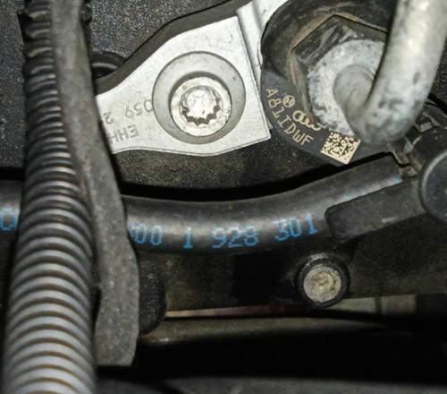

Hallo , hoffe passt in das Thema .
Hatte jemand schon sowas ? Ich weiß nicht wo es herkommt , ob das Öl oder Diesel ist ? Irgendwas ist da undicht . Hab's gestern weg gewischt und heute nach der Arbeit war es wieder eine nasse Spur .
Lg

Sind die gleichen Dichtungen, wie Du bei Audi bekommst. Siehst Du daran, dass die Kupferringe dicker und auf einer Seite angefast sind.
Werde ich zukünftig auch verbauen. Bei Audi kostet das gleiche Set ca. das doppelte.
