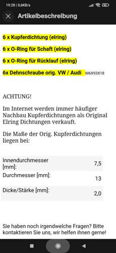

Habe bei eBay noch dieses ( 115074433642 ) Set für den 3,0tdi 313ps gefunden hier werden andere Maße angegeben. Als bei dem anderen Set.
Welches sollte man jetzt kaufen??
Mfg
Die der Teilenummer 059 130 519B entsprechen. Ich hatte bis jetzt immer Audi oder Bosch.

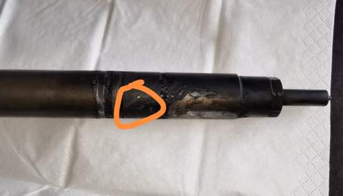

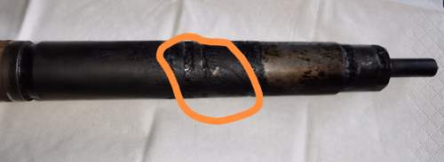

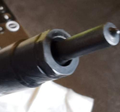

Hier bilder von dem Zylinder 3 Injektor
Es sieht so aus als wäre da schon länger keine dichtung mehr da gewesen kann das möglich sein
da Spannpratze und dehnungschraube locker waren und der injektor vor dem ausziehen mit dem gleithammer,
auch locker auf und ab ging für ca 1 2.mm,
wo eigenlich eine dichtung blockiert hätte
Und am besten eine endoskopkamera damit man auch im Zylinder schauen könnte und im ventildeckel damit man sieht ob und wo sie ist
Nicht das man alles umsonst auseinandernimmt falls sie im zylinder wär hmm
Man sieht nur am injektor kupferteile siehe fotos
Die gummidichtung ist auch weggeschmolzen.
Und siehe fotos wo Die kupferdichtung mal war ist alles schwarz bei den anderen injektoren ist es nur schwarz wo die Kupferdichtung undicht war
Wenn die Kupferdichtung im Zylinder oder im Ventiltrieb ist was könnte da kaputt gehen?
Im zylinder würden die Teile auf und ab gescjossen und könnten sich verkeilen oder und bei ventiltrieb könnten sie ein ventil auch verklemmen oder?
Was macht die audi werkstatt wenn das passirt oder andere Werkstätten?

In den Brennraum kann se nicht fallen. Die liegt irgendwo im Kopf. Meistens unten in so einer Vertiefung .
Kann halt passieren, dass sie sich verklemmt im Ventiltrieb.
Also Endoskop rein, wenn nichts siehst, oder nicht ran kommst. Haube runter
