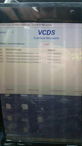

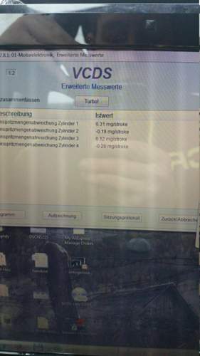

Wie prüfe ich beim 8K?
alles gut...

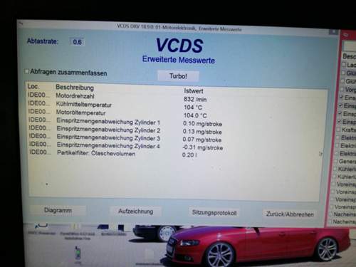

Habe auch ein bisschen Problem mit meinen Werten und ein ganz leichtes Nageln bei ca 1350 bar
Hab nen A4 CGLC MJ 2013
Injektor 3 u. 4 sind schon von Audi auf Kulanz getauscht worden
hab jetzt mir 2 neue besorgt nicht so nen Tauschdreck für nen 1er und 2er
der 3er geht halt wenn ich beschleunige (Fahren) halt runter auf fast -3

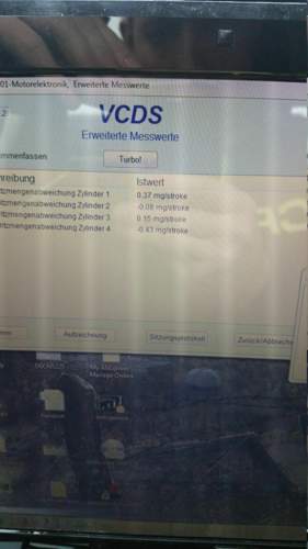

Ich habe das Problem, dass er im Leerlauf ruckelt. Die Drehzahl bleibt jedoch Konstant. Besonders oft ist es wenn man Kurz Gas gibt und er dann wieder im Standgas läuft. Könnte das auch durch die Injektoren kommen? Man findet ja leider keine definierten Werte...
20180328-171411
20180328-171454
20180328-171619
@Mogaa schrieb am 28. März 2018 um 20:57:21 Uhr:
Hast du bei dir schon was gefunden?
Habe das ähnliche Problem.
Injektoren sind in Ordnung. Sind vermutlich die Motorlager, die nicht umschalten.

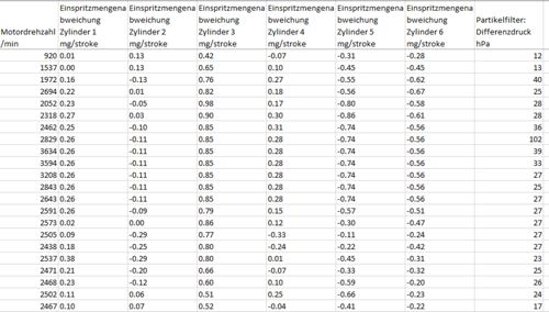

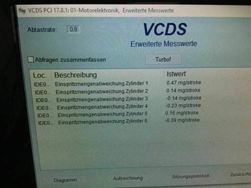

ich habe mit meinem A5 3.0 TDI quattro, S-Tronic seit ca. 3000km den Spritverbrauch über eine App erfasst und bin unter Vergleichsfahrzeugen unter knapp 100 Usern der mit dem schlechtesten Verbrauch. Real gemessen bin ich bei 10.80l/100km.
Ja, ich fahre leider viel Stadt und habe 265/30/20 Sommerreifen. Aber erklärt das, dass ich den schlechtesten Verbrauch habe? Mein Fahrweise ist manchmal sportlich, meist aber normal. Ich bin mir nicht sicher. Ich habe jetzt mal eine VCDS-Testfahrt gemacht und Drehzahl, Einspritzmengenabweichung aller 6 Zylinder und Differenzdruck vom DPF erfasst. Ich habe einen Screenshot-Auszug und das gesamte Excelsheet angehängt. Kann das jemand für mich interpretieren?
Auto is 150.000 gelaufen.
Habe ich (akuten) Handlungsbedarf? Wenn ja, was würden neue Injektoren bzw. eine Reinigung/Instandsetzung kosten?
Vielen Dank.
Testfahrt
Bin zwar kein Fachmann, aber ich sehe da nichts besonderes. Die Werte liegen alle unter 1.
Ich tippe mal auf deinen Fahrstiel, was ist schon normal, in Zusammenspiel mit deinem Fahrprofil und vorallem den Reifen. Das macht eine Menge aus.
Hmm, ok. Ich habe auch keine konkreten Beschwerden was den Motor angeht. Nur habe ich erst kürzlich ein paar Tausend Euro in mein Getriebe investiert und möchte jetzt alles dafür tun, den Karren am Leben zu halten 🙂
Und der Verbrauch im direkten Vergleich hat mich dann doch etwas beunruhigt...

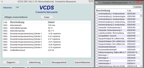

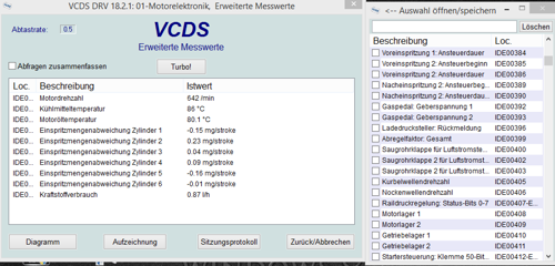

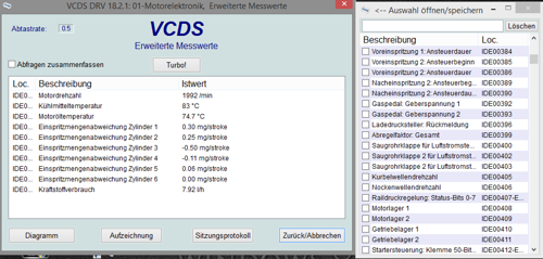

Hallo zsmn,
Ich habe nen 8K mir 2.7TDI V6, 150tkm Laufleistung, hier mal ein Screenshot der Injektoren, ist soweit alles in Ordnung?
besten Dnk

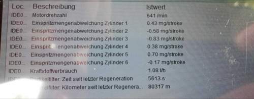

Seit dem Abgasupdate nagelt er auch lauter...leider hab' ich keine Werte mit der alten SW...
Fahren tut er sich normal, Verbrauch auch. Injektor 1 und besonders 3 haben eine starke Abweichung. Ist diese noch im Soll-Bereich oder sollte ich über die VBM versuchen die 2 Injektoren tauschen zu lassen?
Der Wert vom 1. Injektor hat sich massiv verschlechtert - ging jetzt teilw. bis +1.44mg/stroke und der 3. fast genauso ins Negative. Und im stand läuft der Motor teils unruhig bzw. das ganze Auto wackelt sporadisch.
War jetzt beim Freundlichen und der sagte mir, dass der 3. Injektor vom Steuergerät soweit die eingespritzte Menge reduziert, wie diese beim 1. "zuviel" eingespritzt wird, damit der Motor "einigermaßen rund läuft. Das würde den hohen negativen Wert beim 3. Injektor erklären. Kann das jemand bestätigen?
Der 1. Injektor sei definitiv defekt und es wird versucht den über die VBM zu tauschen.
Bin ja danach gespannt, ob sich der Wert des 3. Injektors "bessert" oder ob der auch einen weg hat...

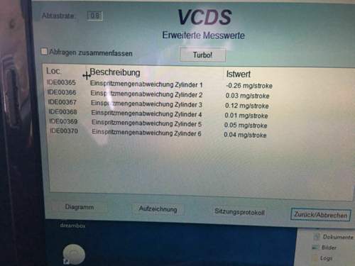

Hallo
Ich habe mal probeweise von Shell v power getankt ca 5 mal voll ich meine das sich die Injektoren werte etwas verbessert haben oder was meint ihr
Das erste Foto vorher das zweite nachher
Vom fahren finde ich war es gleich

Meine scheinen auch noch ganz ok zu sein. Ist der 2,7 TDI und hat jetzt 195.000Km runter, zudem bekommt er bei jeder Tankfüllung Monzol5C.
Die 3 Bilder im Anhang sind zweimal im Stand, einmal kalt und einmal warm. Dann noch einmal warm bei 2000U/min.
Kalt
Warm
Last-2000upm
Hier mal meine Werte.
Aktuell 286.00Km, die letzten 60.000Km immer mit Monzol 5c.
Sieht m.M.n. unauffällig aus, oder was meint ihr?
