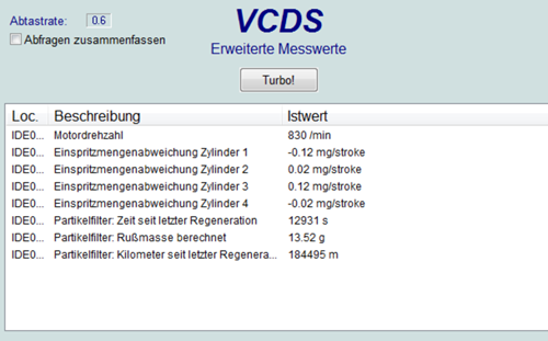

ich hoffe die Einspritzmengenabweichung zeigt mir Daten der Injektoren an?
Ich habe die Einspritzmengenabweichung von einem Codierer auslesen lassen.
Kann mir jemand was dazu sagen, ist das ok so oder lieber die Injektoren tauschen?
Habe das Update vor ca. 2 Monaten vollzogen.
Denn der Zylinder 3 hat andere Werte, als die anderen 3 Zylinder.
Oder prüft man die Injektoren anders (siehe: Anhang)?
Audi A4 B8, Bj 2011 2.0 TDI, ca 135.000 km runter.
Edit: Beim Gas geben, wenn kein Gang drin ist, dann wackelt das Auto leicht, ist aber wahrscheinlich normal oder?
Habe vorher nicht drauf geachtet.
Bildschirmfoto-2017-07-07-um-12-15-44

Sieht alles in Ordnung aus.
Die Zylinder gleichen sich immer gegenseitig aus damit du kein ruckeln im Leerlauf hast und dir die Zähne ausfallen 😉
Wenn zB ein Injektoren einen Wert von+- 1,2 hat und die anderen im Bereich von +-0,2 liegen könnte man sagen das dieser Defekt bzw. Verschleiß hat.

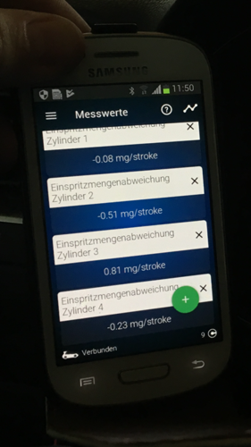

also meine werte wäre
Einspritzmengenabweichung Zylinder 1 0,08 mg/stroke
Einspritzmengenabweichung Zylinder 2 0,07 mg/stroke
Einspritzmengenabweichung Zylinder 3 -1,54 mg/stroke
Einspritzmengenabweichung Zylinder 4 1,45 mg/stroke
mich schreckt ein bisschen die abweichung beim zylinder 3 und 4 !? denn alle 4 wurden regeneriert und geprüft?
oder ist dies normal?
danke vorab
Hallo, was heisst regeneriert und geprüft? Diese Werte muss man eh nur mit Vorsicht geniessen. Es sind nur berechnete Werte aus der Beschleunigung des Kolben unter der jeweiligen Einspitzdüse. Wenn du keine Drehzahlschwankungen hast und vor Allem keinen Geruch nach unverbrantem Diesel am Auspuff, ist alles i.O.
Bei mir hatte damals die Düse Nr.1 +3,5 und alle anderen waren dann in Minus. Hinten hatte es sehr stark nach diesel gerochen. Kaum war die Düse neu, war sie auf -2 und alle anderen dann im Plus bis alle gewechselt wurden.
Unter dem Strich gibt das Auslesen der Düsen eine sehr eingeschränkte und oft tückische Sicht auf deren Zustand. Es ist eher als Orientierung gemeint um grobe Abweichungen zu finden, die aber immer mit einem entsprechenden miesen Lauf des Motors verbunden sind.

also mit regeneriert meinte ich, sie wurden gereinigt und auf funktion geprüft.
ja das ist halt die frage, habe bereits einige mechaniker gefragt und alle gaben mir unterschiedliche antworten.
der eine meint, zuerst mal nur den 2 und 3 umtauschen und dann nochmals prüfen um festzustellen ob der eine wirklich was hat, der andre sagte wiederum wenns im + sind, ist es immer schlecht und sollte getauscht werden....
Deine Shift-Taste ist defekt!
Wenn eine Düse stark im Plus ist, muss sie ausgetauscht werden. Viele Werkstätte tauschen daher immer eine nach der anderen aus. Wenn es sich am Ende um Verschleiss handelt, sind sie meistens alle betroffen. Untereinander tauschen ist m.E. sinnfrei.
