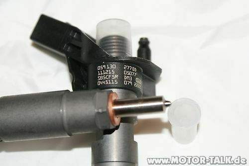

Hi,hab vor am WE meine INjektoren selber zu ern.,eine frage hab ich noch zu den Nullmengenangleich wo genau steht der CODE an der seite oder oben auf dem Injektor?Sind das die Zahlen oder Buchstaben?Danke

Beispielsweise ist dies eine "SB5CF5R"

hab heute meine Injektoren bekommen die ich am WE einbauen will,jetzt hab ich da noch eine Frage zum Nullmengenabgleich,ich hab auf meinen Injektoren 2 Code stehen,ein mal oben und an der Seite,welches ist den das Richtige?Sind beide 7 Stellig.Danke
Das hat dir snapdragon doch 2 Beiträge weiter oben schon beantwortet, in Deinem Fall SB5UGHE, also die mittlere Codereihe von Bild eins....
