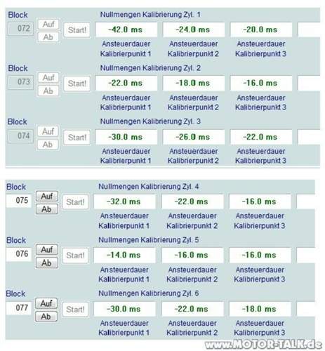

Hallo habe meine injektoren werte lesen lassen und die sehen glaub ich nicht so gut aus kan mir einer helfen
-52.0ms -32.0ms -28.0ms
-48.0ms -30.0ms -30.0ms
-34.0ms -24.0ms -16.0ms
-46.0ms -28.0ms -22.0ms
-30.0ms -18.0ms -8.0ms
-26.0ms -22.0ms -24.0ms

Hallo zusammen ,
was sagt ihr hierzu , A6 , 3.0 TDI , Bj. 2005 , 166000 Km
1) -48 , -16 , -6
2) -38 , -18 , -10
3) -36 , -14 , -8
4) -66 , -22 , -22
5) -28 , -12 , -2
6) -42 , -16 , -6
wechseln oder noch nicht .
Danke

Die Grenzwerte kennst Du, oder ?
Wechseln oder nicht hängt für mich schon auch mit anderen Faktoren zusammen.
z.B.
- leidet dein Dicker an Ölvermehrung ?
- hat dein Dicker Warmstartschwierigkeiten ?
Wenn dein Dicker absolut keine Auffälligkeiten zeigt die mit defekten Injektoren im Zusammenhang stehen könnten dann ist diese Frage sicher nicht einfach zu beantworten - wenn aber doch dann würde ich zum Wechsel raten.
1, 2, 4, 6 sind zum weg werfen. Hier würde ich auf jeden Fall alle 6 Injektoren wechseln, denn
3 u. 5 werden nicht besser und sind auch kurz davor !!

Original geschrieben von tom-tom-84
Ich reihe mich hier mal mit ein. Habe heute meinen Dicken wegen einer Lackbeanstandung wieder geholt und vorher gesagt, dass das AZ gleich die ein oder andere Sache mal mit kontrollieren soll. Hätte ich vielleicht nicht machen sollen. 🙂
Der Mechaniker war nicht mehr da- dementsprechend habe ich keine Details. Aber es sollen wohl 5 von 6 Injektoren weit außerhalb der Tolleranz sein und dementsprechend liegt mir ein Kostenvoranschlag von rund 3500€ vor.
Außerdem noch ein Ventil für die Kraftstoffvorwärmung- aber die 20€ finde ich bestimmt noch irgendwo in ´ner Jackentasche.
Kulanz im AZ schwierig- aber mein Wagen war in einem anderen AZ immer Scheckheft gepflegt und dort solle ich doch mal vorstellig werden. Dort haben sie mir direkt mal den Speicher ausgelesen, aber auch auf ein BITTEN hin nicht die Injektoren- solange keine Motorkonntrollleuchte an ist, ist auch alles im grünen Bereich. Was geht denn ab? 🙂 Ansonsten war der Speicher leer.
Werde mich demnächst mal in die Thematik einlesen und mir schnellstens ein VCDS kaufen. Hat trotzdem mal jemand die günstigst mögliche Hausnummer zur Reparatur? Schon mal vorab quasi.

Dank topthing bin ich jetzt schlauer, aber keinesfalls besser dran.
Habe das als Bild mal angefügt und zumindest bei 600 Bar hauen die ja alle durch.
Ich gehe heute nochmal zum Autohaus, welches mich beruhigend weggeschickt hat. Ich werde ihm das heute schwarz auf weiß zeigen und sehen wie er reagiert. Danach werde ich direkt bei Audi mal telefonisch anfragen.
Aber nur für den Fall, dass sich das Autohaus kulant zeigt komme ich doch unter 2500€ nicht weg oder? Bei 3500€ veranschlagten Kosten wäre das ja schon eine unerwartet hohe Kulanz.
Als Alternative habe ich bis jetzt nur den Dieselkontor rausgelesen. Wo könnte man die noch herbeziehen und einen Kompromiss aus guter, aber günstiger Ware schließen?
Gibt es eine Liste welche Injektoren kompatibel sind? Teilenummern? Und vor Allem welche man nicht mehr nehmen sollte?
Im Moment habe ich kein Angebot unter 1800€ gefunden. Unschön. 🙂
Bin für Hinweise und Tipps dankbar!

In Bayreuth gibt es einen Boschdienst mit Diesel Zentrum. Angeblich, hab noch nicht selbst nachgefragt, gehts dort für 1700 €. Sollte evt. auch bei anderen Bosch Zentren möglich sein.
Meine werden morgen bei Audi getauscht. Ich bleib auf 60% der Kosten sitzen. Sollten etwas über 2000 € sein. Zwar viel Geld, aber das Delta zu 1700 € ist nicht mehr allzu groß !

Ausführung AH sind werksinstandgesetze (von Bosch natürlich) und sind zu empfehlen. Ausführung BD sind die aktuellsten und Ausführung CD funktionieren auch wie erst vor Kurzem ein User berichtete.
Dieselkontor kann ich nach den selbst gemachten Erfahrungen ohne schlechtem Gewissen nicht empfehlen,
Hier haben einige User gerade bei Dieselkontor schlechte Erfahrungen gesammelt.
AH und BD sind aber weiterhin zu empfehlen....
Das stimmt nicht ganz was du da schreibst.
AH sind die erste verbesserte Ausführung die ab 2006 verbaut wurde.
Danach kam dann die BD AUsführung
AX gibt es jetzt wohl auch beim 🙂 sind aber regenerierte Injektoren.
