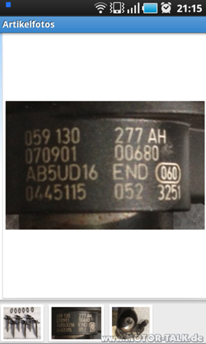

nochmal die frage, weil sie nicht beantwortet wurde.
sind nur die 224 PS motoren betroffen? oder auch andere 3.0 TDI?
wo kann ich sehen welche TN verbaut wurde, kann man das am shaft in eingebautem zustand ablesen?
oder per VCDS auslesen?

Oben um den Rand steht die Nummer, mit VCDS kannst du nur die aktuell hinterlegen Werte auslesen !
ok und AH BD und mittlerweile CD funktionieren, ja?
