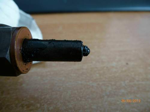

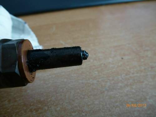

nach der Messung vor ein paar Wochen beim freundlichen wurde festgestellt das der Injektor Nr.: 6 aus der Reihe tanzt.
Beobachte es seit einiger Zeit mit I***A, und Nr:6 liegt bei ca. - 1,2 ich werde das Ding ausbauen.
Frage wenn ich den Injektor ziehe, muß ich ja die Injektorschacht reinigen und hierzu brauche ich ein paar Tipps wie ich vorgehen soll, was für Werkzeug brauch ich?? Hat es schon mal einer gemacht??
Danke !!

mach mal n bild von nergammeldüse rin !
Original geschrieben von aki.s
Wie und mit was hast du gereinigt?
MfG
Aki.s
Kommt noch!!
Aber erst werde ich das ganze einbauen,probefahrt machen,berichten,und bilder reinstellen.Die ganze arbeit sollte erfolg haben,das weiß ich erst wenn das Auto wieder fit ist,sollte es probleme geben, so möchte auch eine lösung bieten können,oder zumindest berichten was man(n) nicht machen soll!!!
Hier das ist nr. 2 laut I**A im grünem bereich !!
P1000601
P1000602
Sieht nicht gut aus, die Nr. 2 🙂
Aber wird schon, nach dem Reinigen 😉

Das Ergebnis der Reinigung ist sehr interessant, ist dem Auslieferungszustand schon ziemlich nah, handelt es sich bei der Bearbeitung um eine abrassive Behandlung der Düse? Mit normalem reinigen ist so ein ergebnis kaum möglich.
Werde Topic mit neugier verfolgen.
Aki.s
Aki.s
Ja es ist
klick
bsp. Bild körnung die ich verwendet habe kenne ich nicht. (Recht fein kratzt nicht auf der haut)

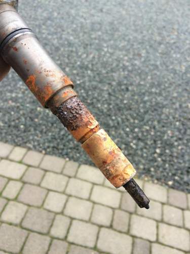

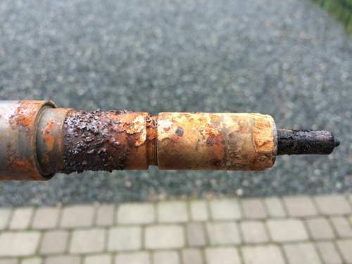

Moin,
heute war mal wieder der Tausch eines Injektors dran. Laut I**A war Nummer 2 nicht wirklich in Ordnung.
Eigentlich keine große Sache, hab bereits 3 Stück im Laufe der Zeit getauscht. Jedoch wurde ich beim Ziehen schon stutzig, da der Injektor nur mit etwas Gewalt raus wollte. Als er endlich flutschte traf mit fast der Schlag 😰 (siehe Fotos)
Wie kann sowas sein? War bei den vorherigen nie rostig oder angelaufen...
Gruß Hakiwaki
Img-3037
Img-3038
Sowas passiert z.b. durch unsachgemässe Motorwäsche. Es läuft dann Wasser in den Injektorenschacht. Und dann rostet es.
Daher sollte bei einer Motorwäsche die Motorabdeckung immer oben drauf bleiben.
Feuchtigkeit=Rost
@Vau-8 schrieb am 17. Oktober 2015 um 15:17:34 Uhr:
Feuchtigkeit=Rost
Eins steht fest, du hast schon mal keinen Plan vom M57 Motor und somit auch nicht wo die Injektoren sitzen.
Da würde ich eher die Füße still halten.
Gruß Hakiwaki
@Hakiwaki schrieb am 17. Okt. 2015 um 18:2:17 Uhr:
still
Muss ich mich mit dem ranz motor auskennen? Lol
Erzähl uns doch wie rost entsteht.
Etwa durch Gummibärchen? Bist ja ein lustiger zeitgenosse.
